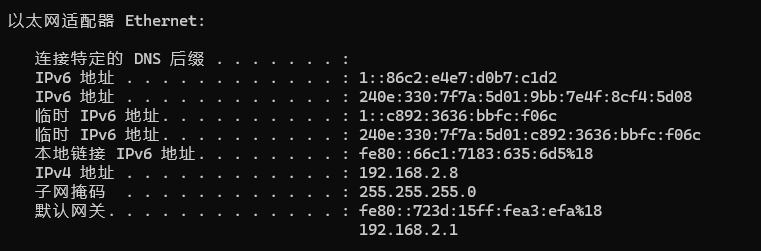

我电脑连接的是GigabitEthernet0/1 这个接口

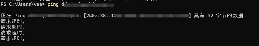

电脑ping外网ipv6就是这样的
这个是我电脑的网络信息:

用ping -6试一下看
回复要加油呀:
可以正常访问那个域名吗
zhiliao_v6hOyc 发表时间:2025-03-31 更多>>
还是不行呀
要加油呀 发表时间:2025-03-31
回复要加油呀:
路由器测试一下通吗
也是不通的,只能ping通内网的ipv6地址
回复要加油呀:
这个ipv6网段是运营商分配的吗?确认一下指了路由没有
我不知道应该指向路由的什么地址,光猫的默认默认路由地址ping不通
回复要加油呀:
那你这个是到运营商出口不通导致的
我电脑直连运营商的光猫可以正常分配到ipv6地址和默认的ipv6网关

回复要加油呀:
可以正常访问那个域名吗
