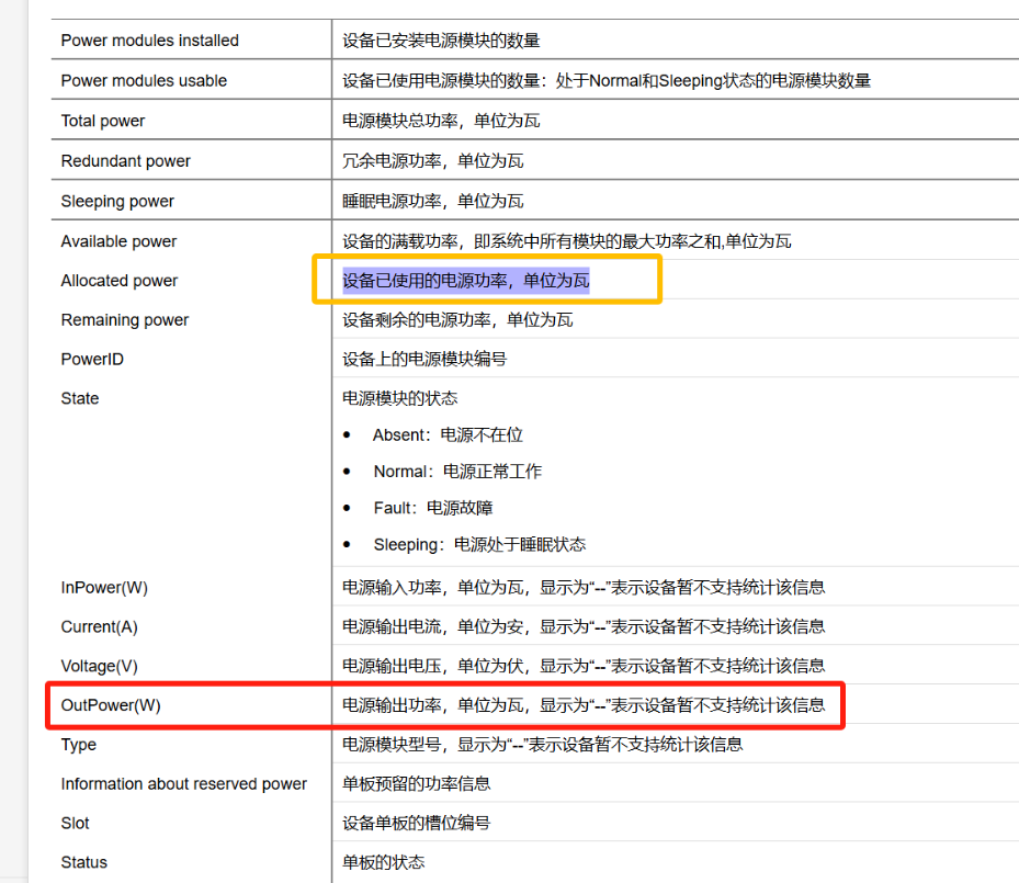

display power中的设备已使用的电源功率跟电源输出功率这2个是什么区别

上面是当前实际工作的功率, 下面的是设备能够到达的最大功率。
(因为设备功率,它不像灯泡一样,是基本恒定的)
参数名称定义
‌电源输出功率‌电源模块的最大输出能力,通常为固定值(与硬件规格强相关)
‌已使用的电源功率‌当前设备实际消耗的功率(含交换机自身及外接设备功耗)
