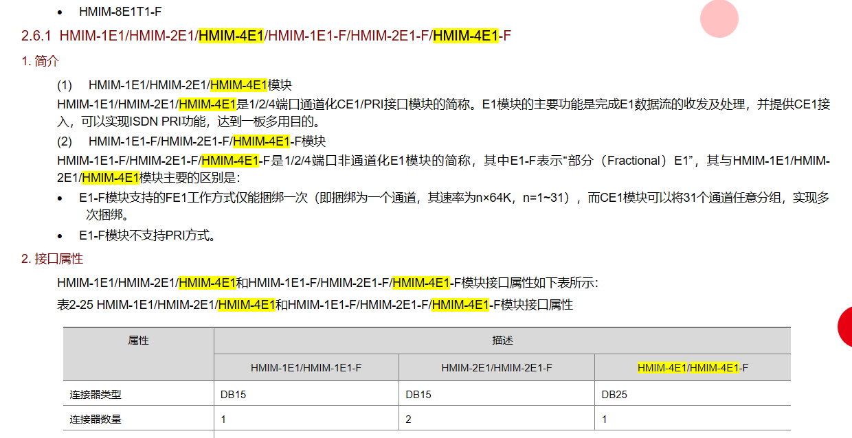

H3C 的 HMIM-4E1 和 HMIM-4E1-F 都是 多功能接口模块(HMIM,High-density Multifunction Interface Module),主要用于 E1 接口的接入,但它们在功能上有一些区别:
1. 主要区别
模块型号 端口数量 端口类型 关键区别
HMIM-4E1 4 个 E1 端口 通用 E1 适用于 通用 E1 业务,可用于 IP、TDM 传输
HMIM-4E1-F 4 个 E1 端口 E1/FE1 支持 E1 和分帧 FE1 模式,适用于更精细的 TDM 语音、SDH 组网
2. 具体功能差异
  • HMIM-4E1:
    • 适用于普通 E1 线路,支持 TDM 和 IP 业务。
    • 主要用于 WAN 连接、数据传输,如 MSTP/SDH 设备互联 或 企业广域网接入。
  • HMIM-4E1-F:
    • 支持分帧 FE1(Fractional E1)模式,即可以按时隙配置多个 E1 连接。
    • 更适合 TDM 语音业务、专线传输、SDH 组网等需要更细粒度 E1 配置的场景。
3. 选型建议
  • 如果是普通 E1 线路接入,推荐 HMIM-4E1。
  • 如果需要支持 FE1(可分时隙配置)、SDH 组网等业务,推荐 HMIM-4E1-F。
