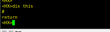

5130登录输入命令dis this 就显示个#就完了,这个是权限不够还是?

接口或者其他视图下 dis this 再看看

不行,进入SYS也是这样,,奇怪了,断电过后就这样子了

正常,我也是这样

你应该在[   ]用户视图下,你查看配置用dis cur.
dis this

这个页面dis this,可不就是啥都没
你dis cu看下
如果dis cu不行,直接sys切换到特权模式
