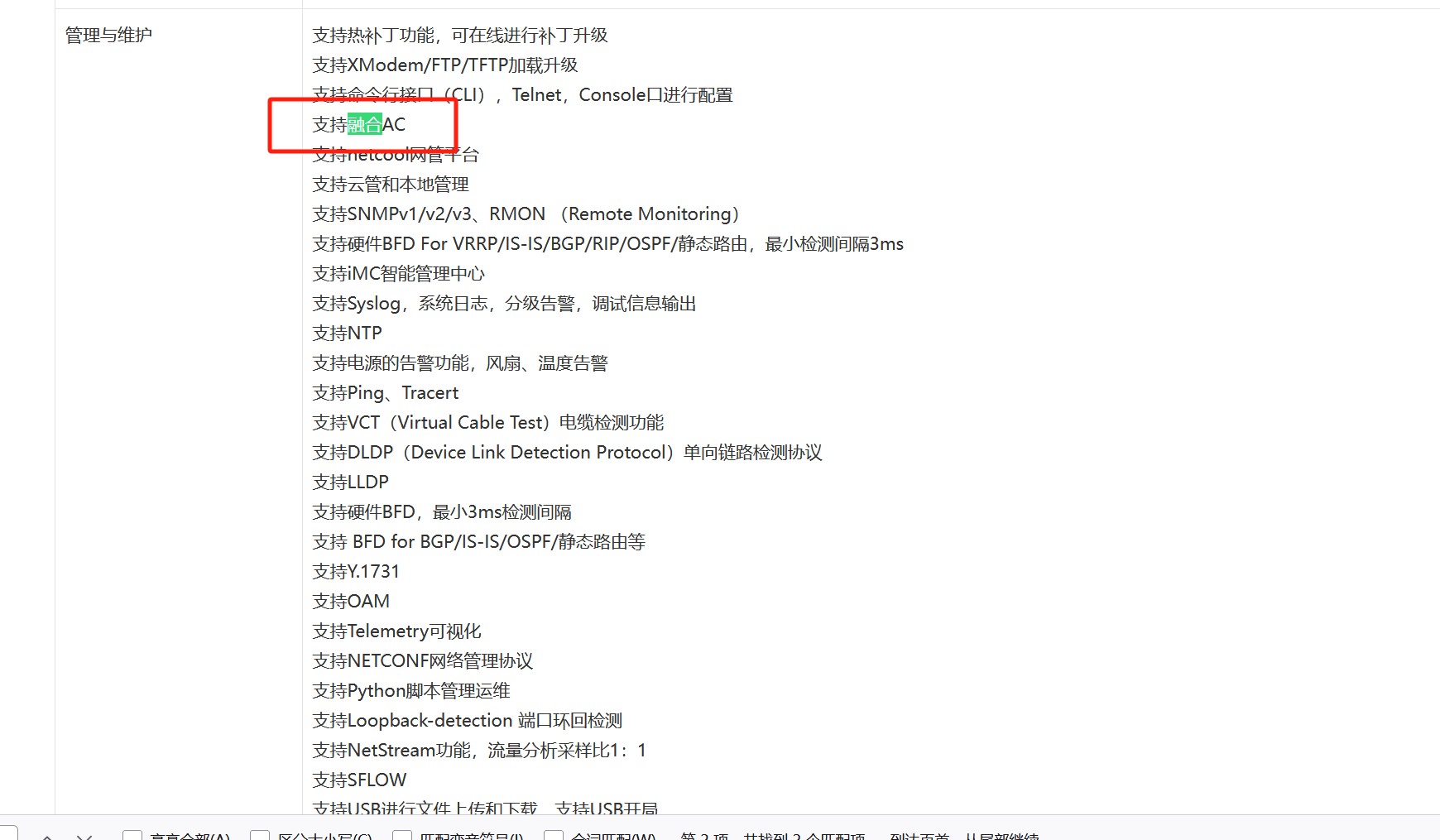

S5590-28T8XC-EI  支持融合AC的功能:
H3C S5590-EI系列交换机
01-H3C 融合AC 操作指导
升级安装融合AC的特性包即可;
管理ap都需要购买ap license ;
