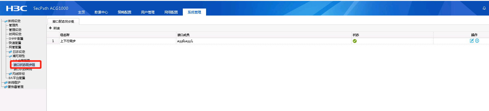

支持的,在【高可用性】里面,接口成员可以是聚合接口或物理接口等
有的,参考:
接口状态同步组
interface sync group命令用来创建接口状态同步组。
【缺省情况】
缺省情况下,没有配置接口状态同步组。
【参数】
interface:组内成员,物理接口名称,最多可以配置8个。
【使用指导】
接口状态同步组,即是为加快链路状态变化的快速响应而出现的一种高可靠的功能。主要功能是将一个组内的多个接口状态保持同步,即组内的某一成员状态首先发生变化,则组内的其它成员也同时被置为与其一致的状态,只有当该成员状态恢复时,其它组内成员的状态才可以恢复。
组状态主要有3种:up,down和unknow。unknow状态为中间状态,为防止组内成员间的互相影响,所以当组状态为unknow时,需要下一 轮循环更新组状态。
组状态由以下方法确定:
·     当全部成员的链路状态都为up时,组状态为up。
·     当某一成员的链路状态为down时,组状态为down。
·     当上一条条件中的成员链路状态变为up时,将组内其它成员置位管理up,组状态置为unknow。
·     当组状态为unknow时,继续使用前两个条件确定状态。
需要注意的是设备支持的接口状态同步组的最大个数为16。
【举例】
# 配置个名为group1的接口状态同步组,组成员有ge0,ge1。
host# system-view
host(config)# interface sync group group1 ge0 ge1
