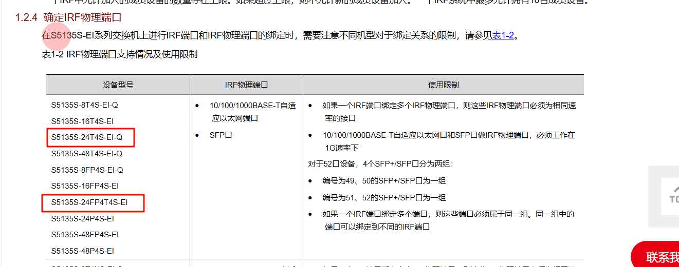

请问同一系列不同型号的交换机可以不可以做堆叠?比如说S5135S-24T4S-EI-Q和S5135S-24FP4T4S-EI可不可以做堆叠?
新型号?稍等我给您查一下

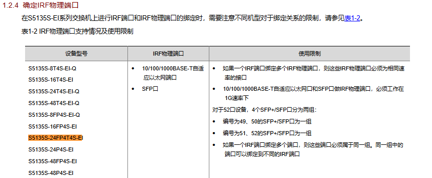

是支持的 1.2.4 确定IRF物理端口
可以
粉丝:45人 关注:1人
可以的
