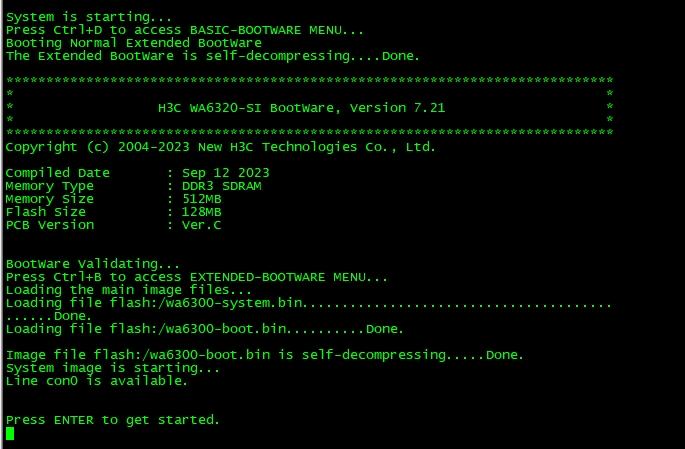

使用console线,插到WS6320-SI-FIT的console口上,使用SecurCRT后,无法调试。如果将AP断电重启,SecurCRT可以看到AP的重启过程,但是到了输入enter键后,就没有任何反应。尝试更换过console线还是没能解决

这已经启动好了,检查一下你的键盘输入

是启动好了,我想按enter进行调试,敲enter键没有任何反应
RH 发表时间:2025-04-02
