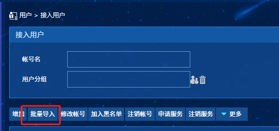

1、获取账号导入模板
(1)用户>接入用户管理>批量操作>下选择批量导入账号,见图一。点击下一步,点击账号导入模板下载稍后导入用户使用的模板文件,见图二。图三为获取到的用户导入模板文件。

3、导入接入用户
(1) 用户>接入用户管理>批量操作>下选择批量导入账号 ,选择之前编辑好的账号导入文件,文件分隔符选择为“,”,勾选导入平台用户(如平台存在相应的用户可以不用勾选),如有标题行还需要勾选过滤标题行。
