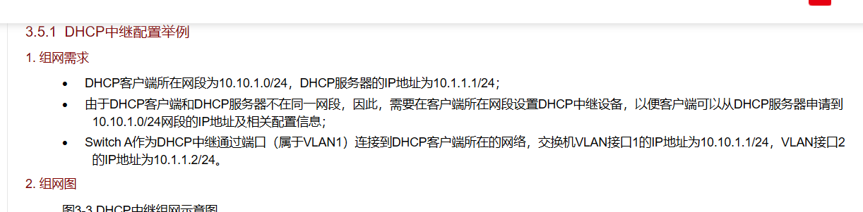

我想在这个交换机上的vlan10接口上启用dhcp中继
粉丝:4人 关注:0人
3.5  DHCP中继典型配置举例
3.5.1  DHCP中继配置举例
1. 组网需求
·     DHCP客户端所在网段为10.10.1.0/24,DHCP服务器的IP地址为10.1.1.1/24;
·     由于DHCP客户端和DHCP服务器不在同一网段,因此,需要在客户端所在网段设置DHCP中继设备,以便客户端可以从DHCP服务器申请到10.10.1.0/24网段的IP地址及相关配置信息;
·     Switch A作为DHCP中继通过端口(属于VLAN1)连接到DHCP客户端所在的网络,交换机VLAN接口1的IP地址为10.10.1.1/24,VLAN接口2的IP地址为10.1.1.2/24。

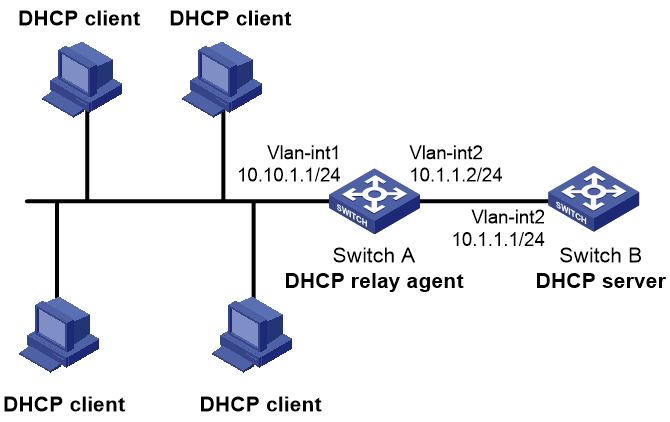

    公司将交换机SWA做为核心交换机,现在需要在核心交换机上划分2个VLAN网段,部门A/B分别属于VLAN 5/VLAN 6,即5、6两个网段,网关均在SWA上。内网有单独的DHCP服务器,服务器与用户不在同一个网段。要求SWA上开启DHCP中继功能,分别给两个部门的主机分配5 、6 两个网段的IP地址。
2 组网图
配置步骤

 DHCP中继典型配置举例
1. 组网需求
·     AC作为DHCP中继通过端口(属于VLAN10)连接到DHCP客户端所在的网络, VLAN接口10的IP地址为10.10.1.1/24,VLAN接口20的IP地址为10.1.1.2/24。
2. 组网图
图3-3 DHCP中继组网示意图
3. 配置步骤

您好,参考
3.5.1  DHCP中继配置举例
1. 组网需求
