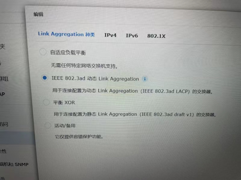

汇聚交换机端口聚合:四个端口直连服务器,请问需要配置哪个模式才能起聚合,目前看好像协议不对等,只要配置了聚合端口就会down

您好,使用静态聚合
是我手动shutdown的,这个lacp-edge的话,服务器需要调整什么模式
