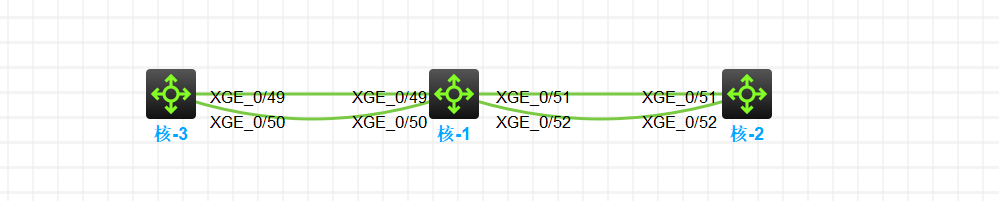

在模拟器上,打算试下三台交换机做堆叠,看到部分配置文档都是做环式的IRF,请问哪位大佬做过链式的IRF,麻烦指导一下,或者给个相关配置文档参考,谢谢!

A--irf-port 1/1--irf-port2/2--B--irf-port2/1--irf-port3/2--C
尝试了一下,但还是只有两台组成了IRF,第三台加不进来

第一台port1连接第二台的port2,第二台的port1连接第三台的port2。
