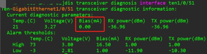

我这有台S6805交换机的某个光口不发光,然后查看了该端口的参数后发现bias值为0,请问这是交换机的端口坏了吗?

换个端口或者光模块试试看
大概率是模块问题。
换个端口和模块排除法测试,确认后联系400走备件
zhiliao_E1QwHN 知了小白
更换过其他端口正常的模块,但还是这样
