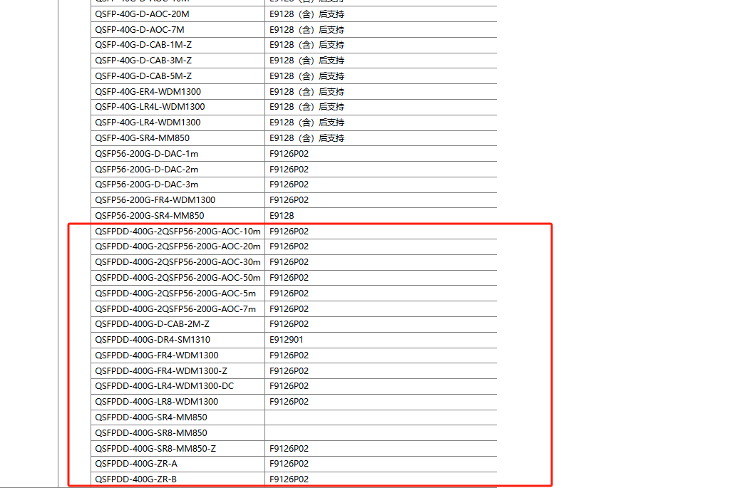

 S9855-24B8D 四百G端口点不亮,客户自己用四百G端口连接服务器400G网卡不up。  用200G端口和200G网卡正常。我自己也做了测试,用100G模块在交换机本地正常点亮,400G不行。这个跟什么有关系。交换机没有任何配置
g
大概率不兼容   华三自己的光模块对版本也有要求,你虽然不是用的华三光模块,但是也看一下版本
看下功率有没有问题
光模块是否适配
