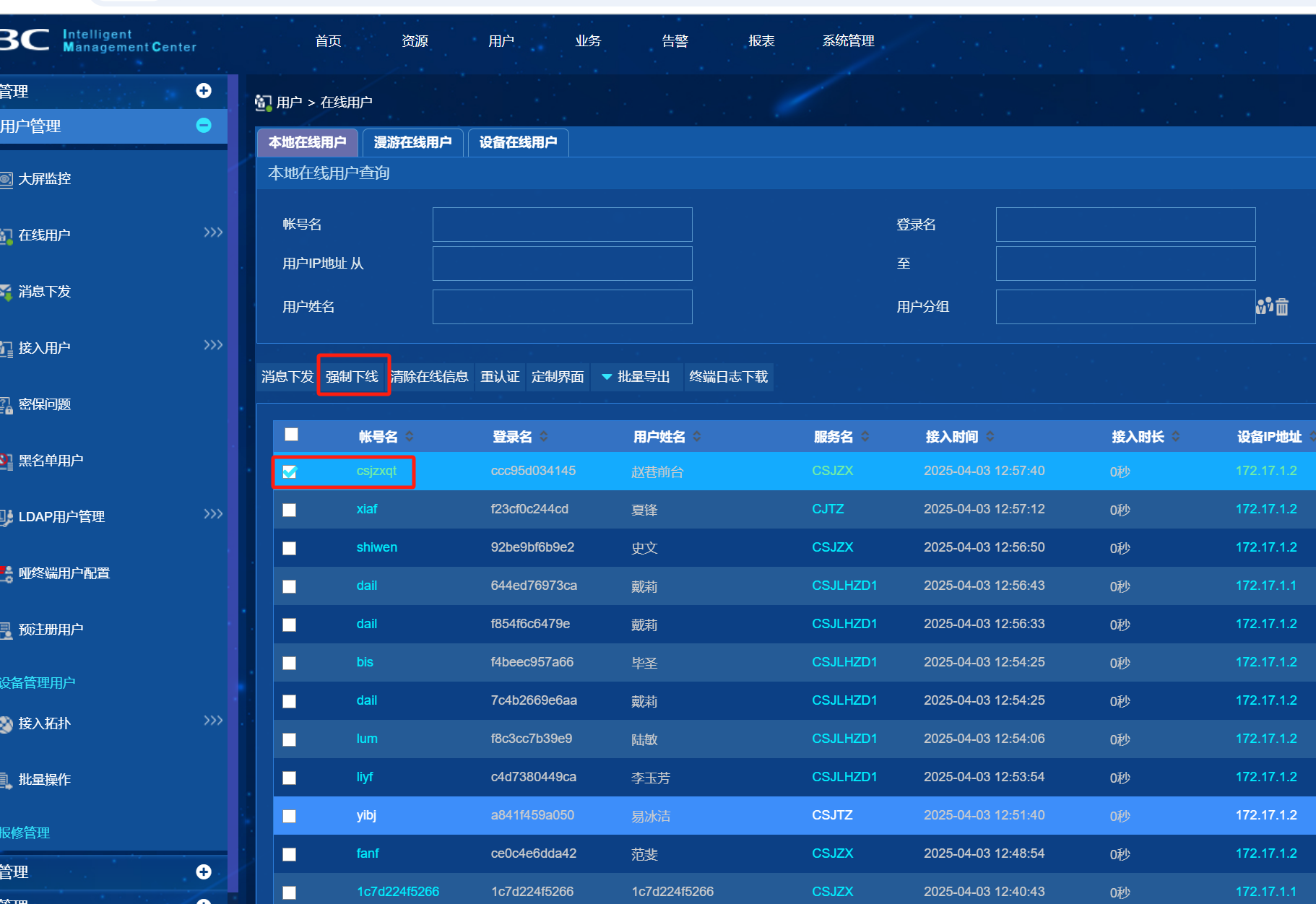

IMC EIA portal认证,认证用户手动点击下线未生效,点击下线后还能继续上网,如何让接入用户自己手动下线?

查看接入设备上的 RADIUS session control 功能是否处于开启状态,若未开启,请在系统视图下执行 radius session control enable 命令开启。 接入设备强制用户下线后, Portal 认证服务器上还存在该用户  在接入设备上使用 portal delete-user 命令强制用户下线 后, Portal 认证服务器上还存在该用户,

在IMC服务器上找到该用户,踢下线试试

你能不能看清楚题目再答题,用户自己手动下线啥意思你看明白了吗?。。。。

开一下 试试
