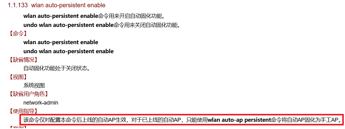

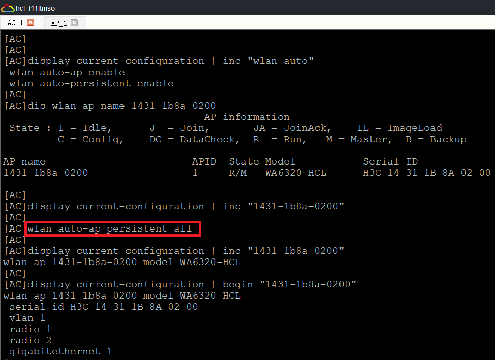

你再输入一下wlan auto-ap persistent手动把所有ap固化试试。
只用wlan auto-persistent enable可能导致之前已上线的自动ap未被固化。

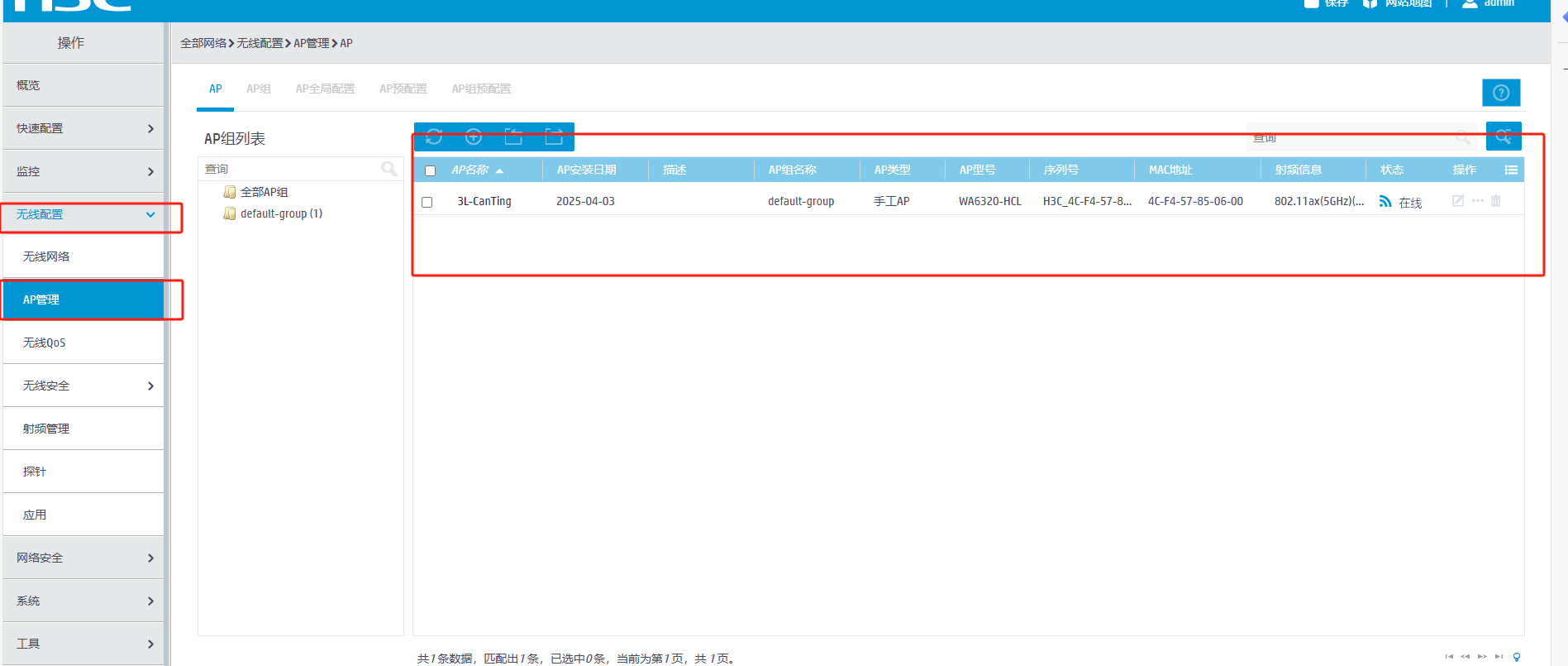

web界面看

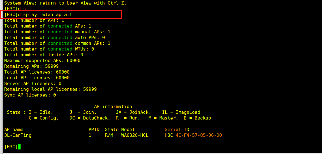

使用命令display wlan ap all看一下
怎么查看的 上图看下
