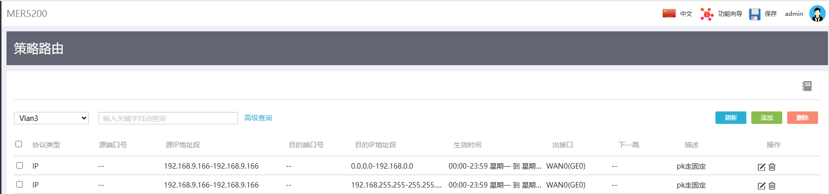

路由器有两条宽带,分别是GE0和GE1,LAN口分别使用了GE2和GE4,GE2的IP段是192.168.1.2-255,GE4的IP段是192.168.8.2-192.168.9.255,网络都正常,现在我需要设置192.168.9.166用户出口从GE0出,但是配置了却没有生效

源地址是9.166,目标地址是any 出接口是WAN0 G0口
是的,目前配置的目标地址段是0.0.0.0-192.168.0.0和192.168.255.255-255.255.255.255,出口为GE0,但是没有生效
zhiliao_GloL2A 发表时间:2025-04-03 更多>>

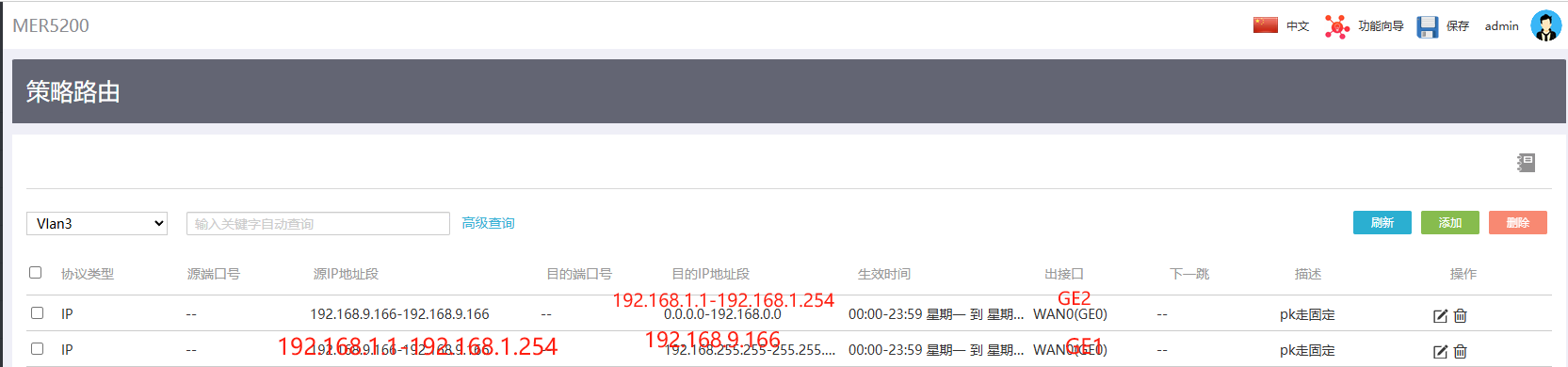

配置有问题
请问是哪里的问题呢,多谢

目的地址写错了,应该是如下

是这样的,因为192.168.1.2-255地址段是我们的内部机器,排除这段目的是为了192.168.9.166可以和内部机器相互访问同时访问外网的时候从GE0出
那你不应该这样写
