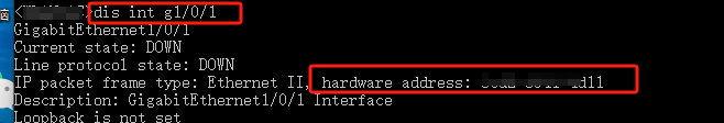

怎么查看交换机本机接口Mac地址,查看的命令是什么

display interface x/x/x | in hardware

dis int X X
如dis int ten 1/0/1
直接dis 接口就可以
