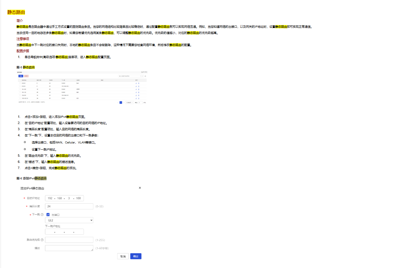

教育网和联通专线接入,静态路由怎么设置 可以发图片吗

如图
根据目的地址写明细路由
