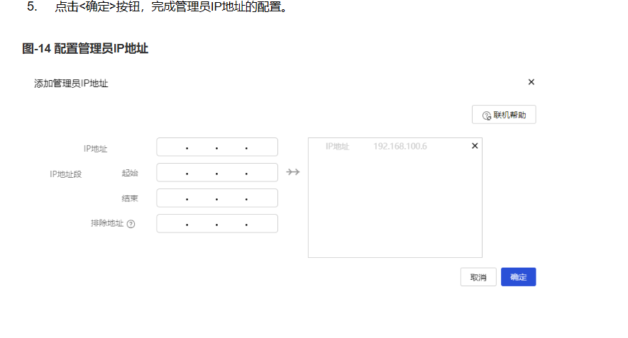

需要设置 参考 远程管理,但是不建议全部开放,只建议开启端口映射

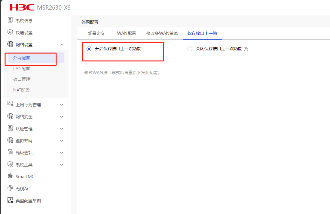

关键点是开启保存接口上一跳
zhiliao_NBg48 发表时间:2025-04-04 更多>>
这里写了0.0.0.0-255.255.255.255 也没用,ping不通wan口,肯定是有阻止

好像是双wan口策略的原因,我把配固定IP的wan口改主链路就能ping通了
关键点是开启保存接口上一跳
zhiliao_NBg48 知了小白
关键点是开启这个,从那个WAN口进,从哪个WAN口出
粉丝:44人 关注:1人
多出口需要开启源进源出,保持下一跳功能
