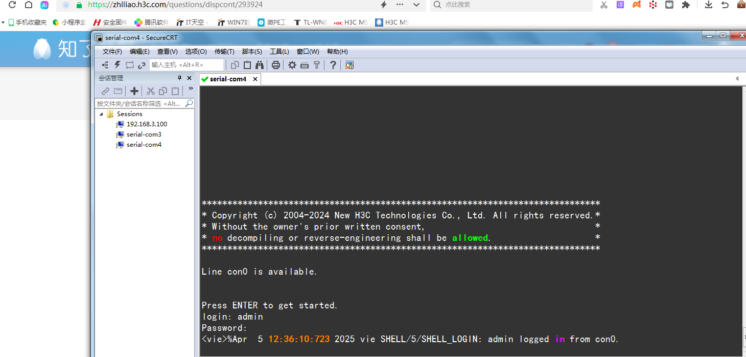

msg360-4-pwr想开启蓝牙,web小贝没找到选项,crt弹出这个不懂什么意思
2025-04-05提问
  • 1收藏,1547浏览

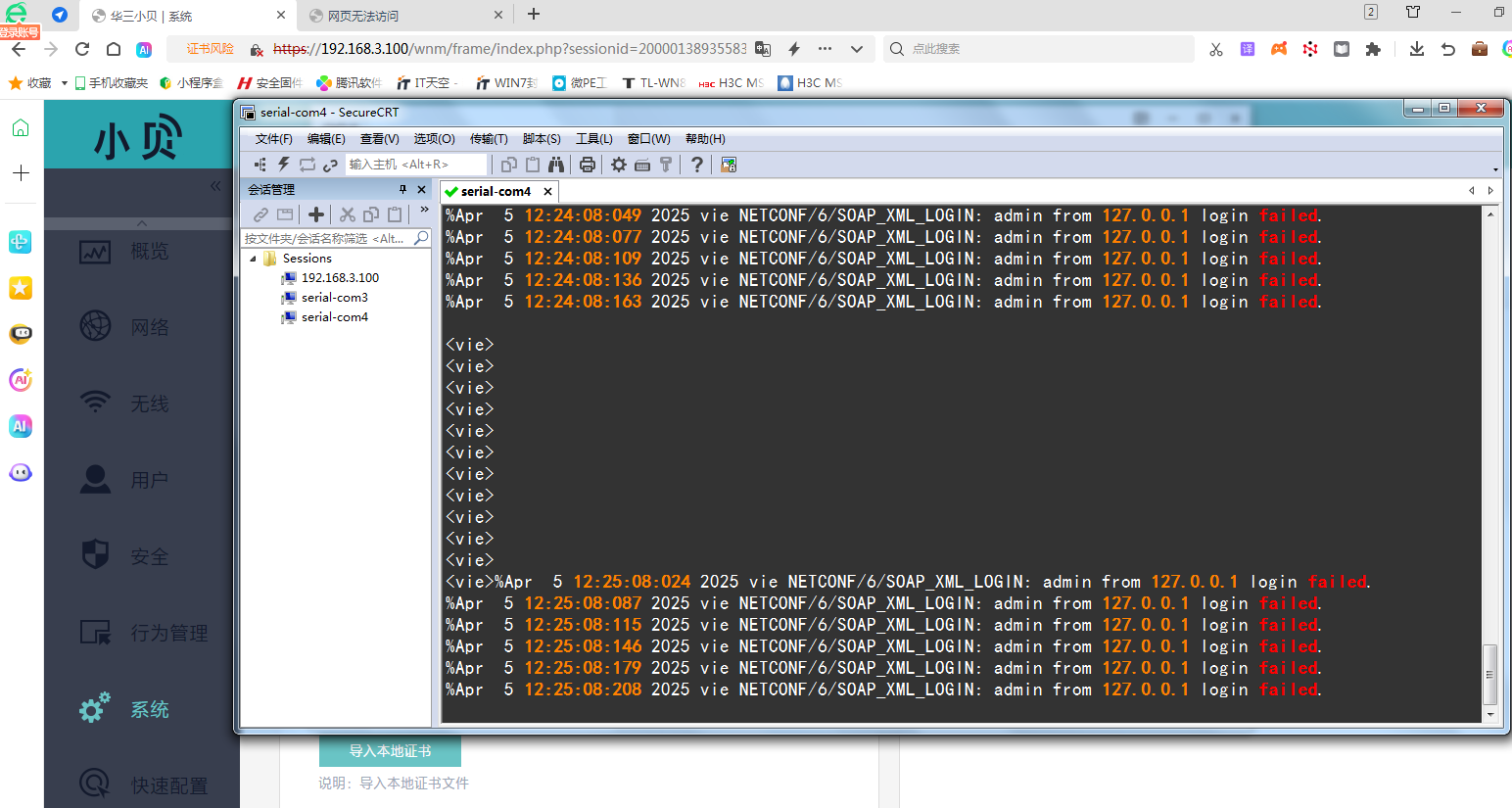

如题,在咸鱼买了msg-4-pwr,已经长按rest键重置过了,进去web小贝页面,没看到打开蓝牙选项,然后搜了下,可以通过crt敲命令打开,但是crt弹出这个127.0.0.1登录失败不知道什么意思,我已经用web账号和密码成功登录了的。有没大佬知道怎么弄?msg360-4-pwr地址我自己改为了192.168.3.100

内部模块间登录,使用的是内部地址(127.0.0.1)
看下设备是否开启了smart-mc,smart-mc会持续访问netconf模块
如果配置了smart-mc,建议将local-user的密码修改成smart-mc中配置的密码(admin)
修改 smartmc与loca-user的密码为一致,配置命令smartmc tm username admin password simple  xxxxx//xxxxx为修改后的管理密码,小贝的smartmc功能默认开启,如果修改了local-user的密码导致不一致就会报错。可以保持密码一致的方法解决
