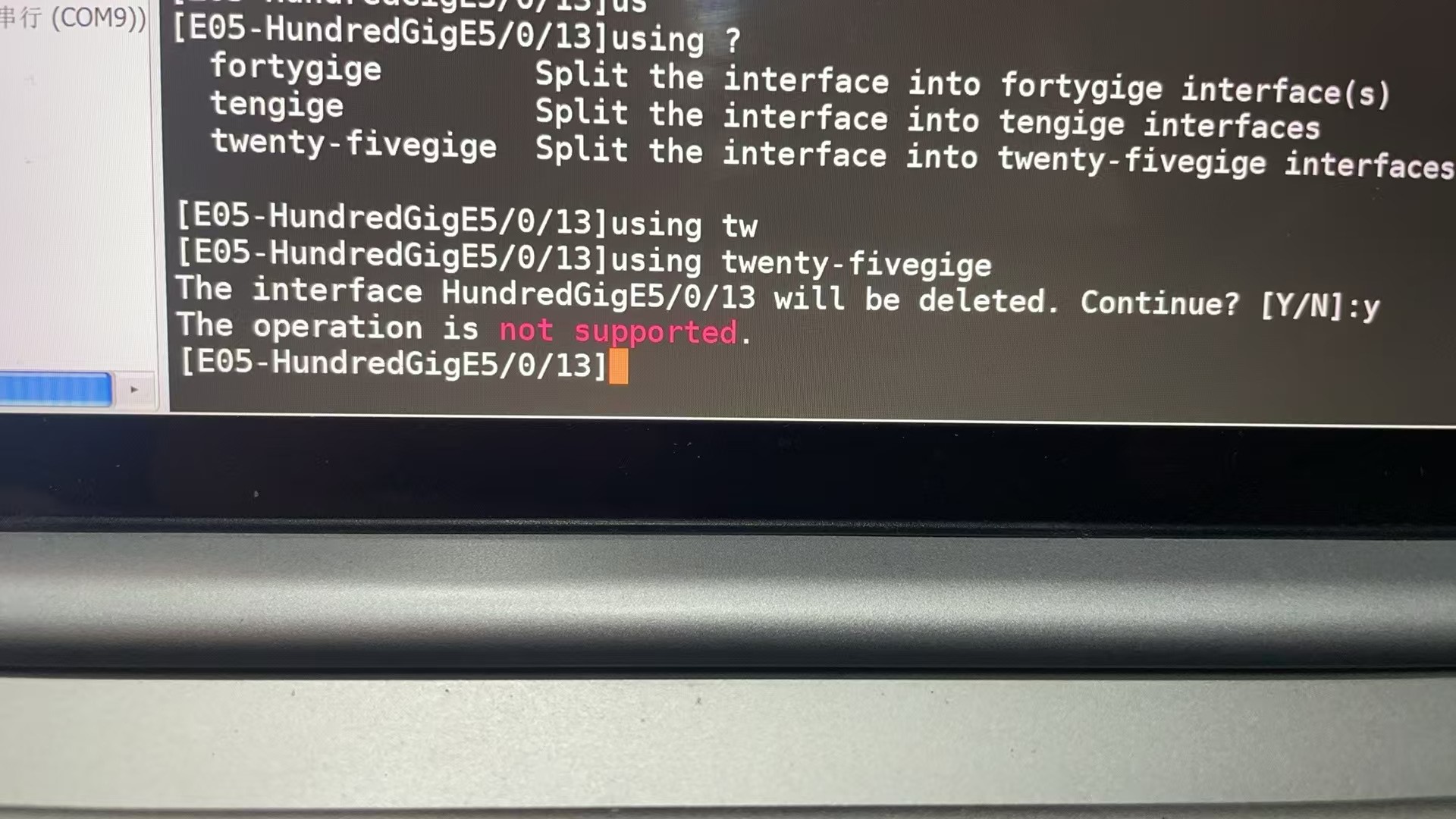

我这边有一个S12516F-AF,模块插得QSFP-100G-SR4-MM850模块,需要1分4个25GE,但是输入using twenty-fivegige后显示不支持该操作“The operation is not supported”,交换机版本为R2825h13,请问是硬件不支持还是版本不支持。求大佬解答

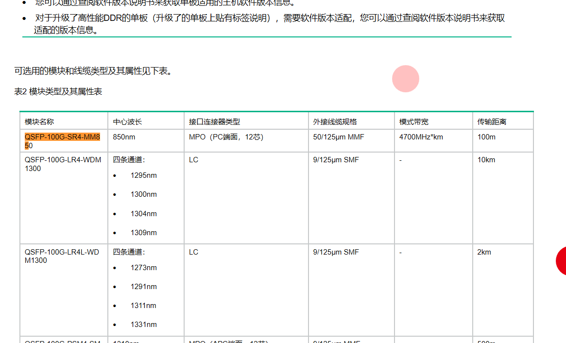

我查了一下业务版手册,感觉和业务板以及和光模块型号有关系
业务板手册

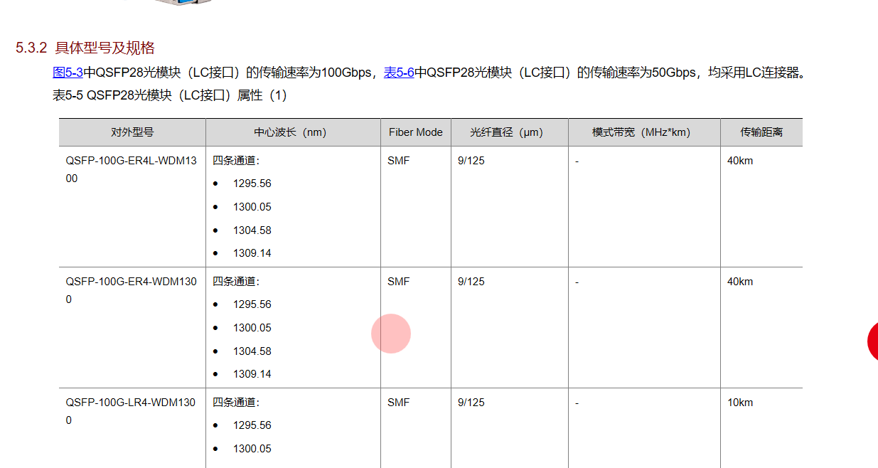

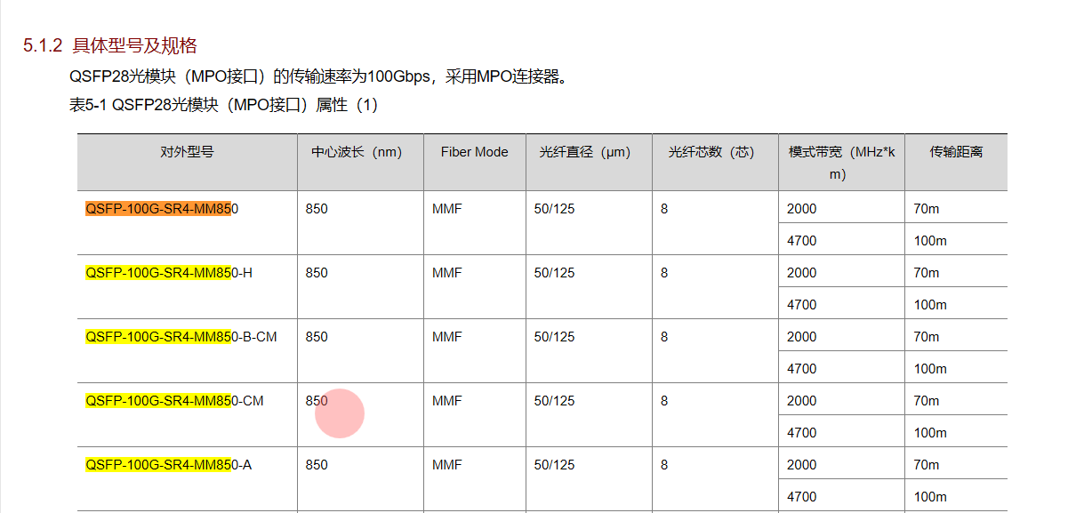

另外好像你这个光模块不支持
H3C光模块手册-6W123
看其他100G光模块都有说明四通道
