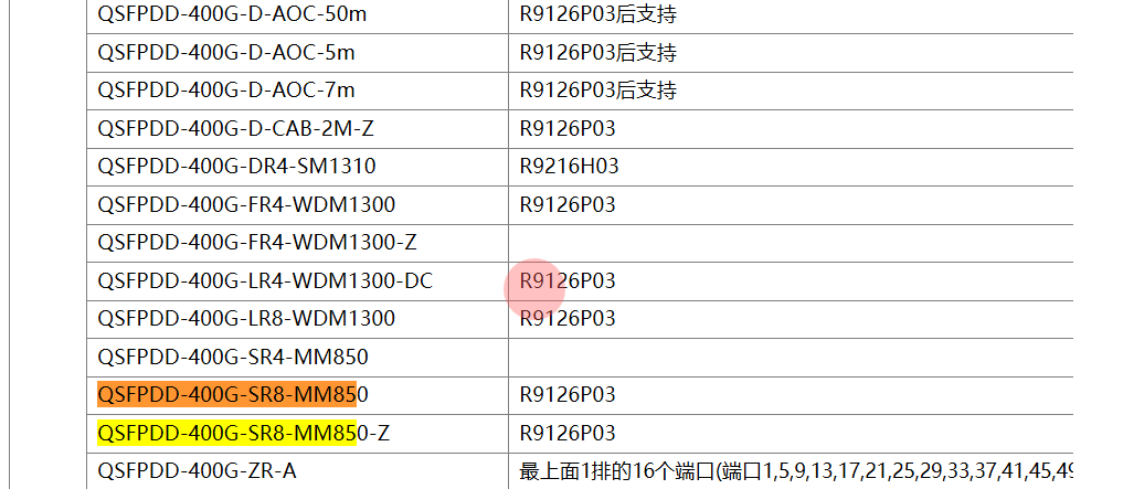

你这个咋回事,有光模块没交换机?有交换机的话  交换机支持400G接口应该就是支持这个模块的了
可以在交换机的安装手册或者硬件手册里面查看支持的光模块
首页>支持文档与软件>文档中心>交换机
比如S9825交换机 H3C S9825[S9855]系列交换机 光模块适配关系表-6W104
查看光模块手册有没有写, 没有的话,只能看看交换机的相关文档了
根据交换机查询适配的光模块
