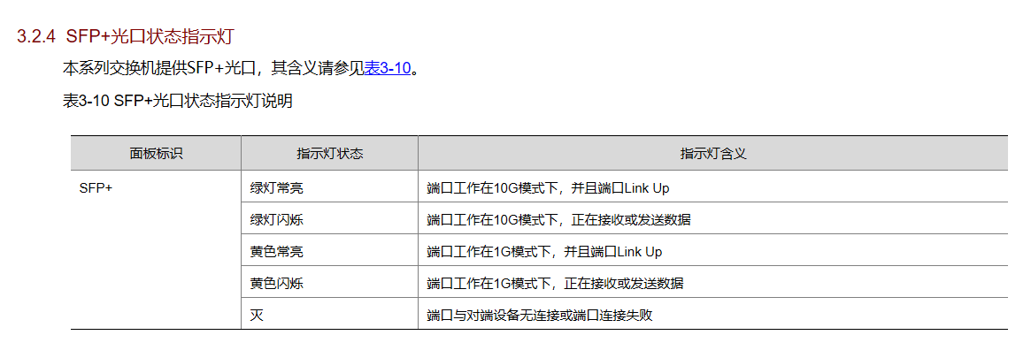

这个交换机是无管理交换机,全部接口都是一个vlan,指示灯颜色为黄色应该是当前接口是千兆速率,下联终端无法获取地址的话,需要在网件三层交换机与BS252FX互联接口处,设置为access vlan
