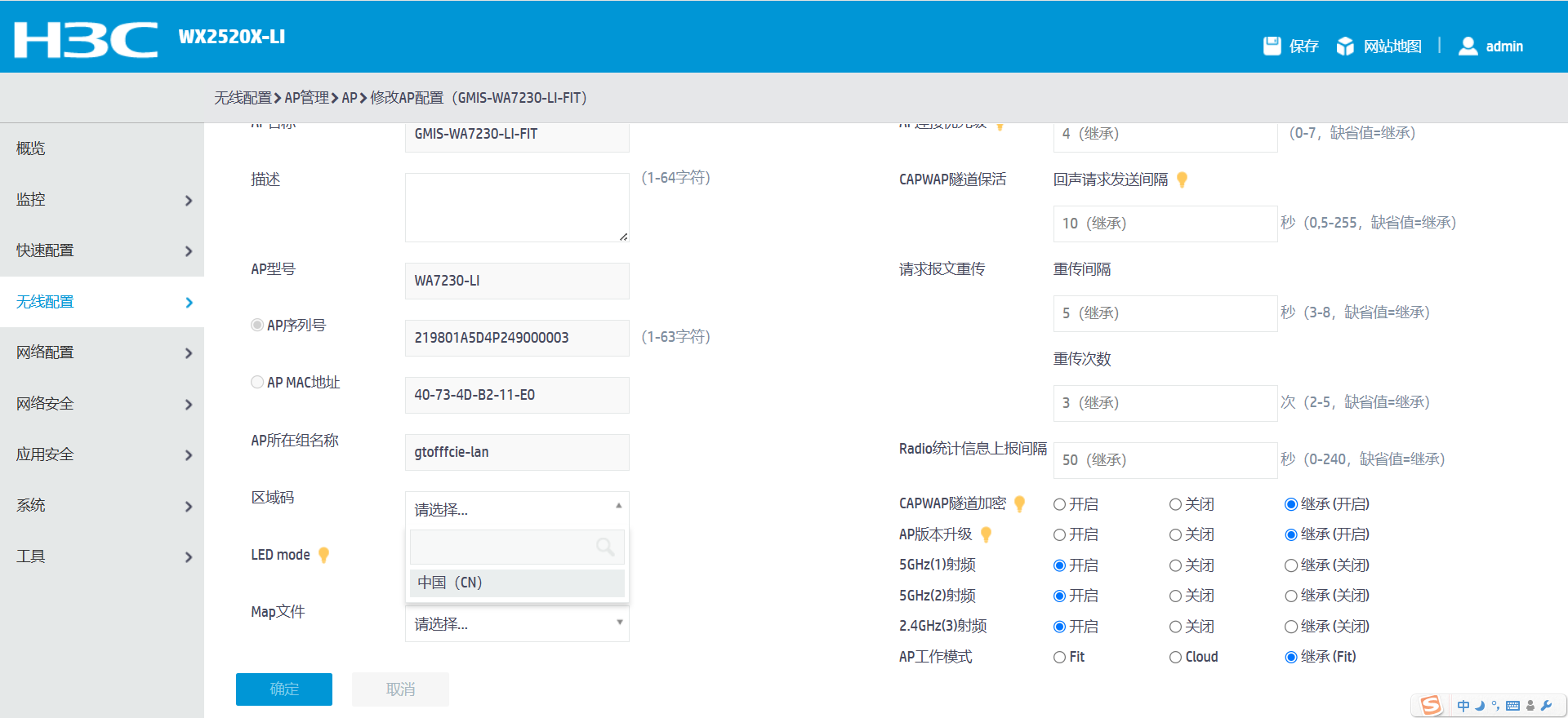

大家好,请问下WA7230-LI-FIT 这个AP型号是改不了地区码吗?   我看AC全局设的澳大利亚AU,但是AP里面只有中国CN  没得其他选项。请问是因为是分销型号所有没得选?要行业型号的才行吗?
AC: WX2520X-LI
AP: WA7230-LI-FIT 都已经采用最新版本的AC固件连接上了。就是地区码的问题无法选择。

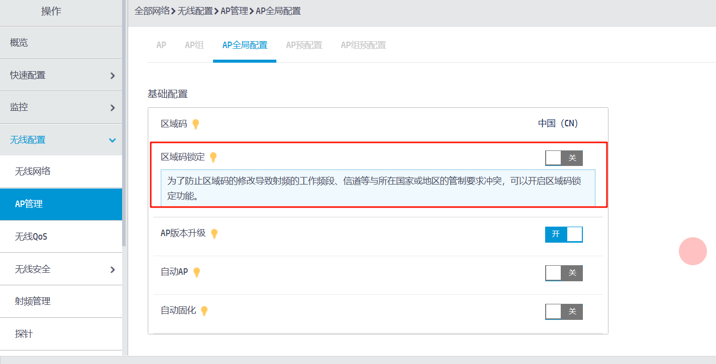

看下AC是不是开启这个了
开启锁定地址码 是会在旁边显示已锁定,你点不了
zhiliao_Ugq1US 发表时间:2025-04-08 更多>>
命令行配置试试
