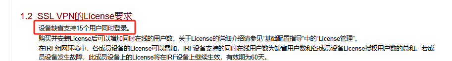

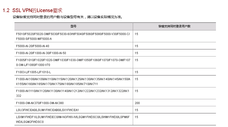

F1000-AI-65自带多少个SSL VPN授权,需要证明材料
2025-04-09提问
  • 0收藏,1353浏览
默认自带15个
参考:
粉丝:45人 关注:1人
F1000-AI-65设备自带15个并发的SSL VPN授权。这是设备默认的支持数量,不需要额外购买授权即可使用。
有证明材料吗
