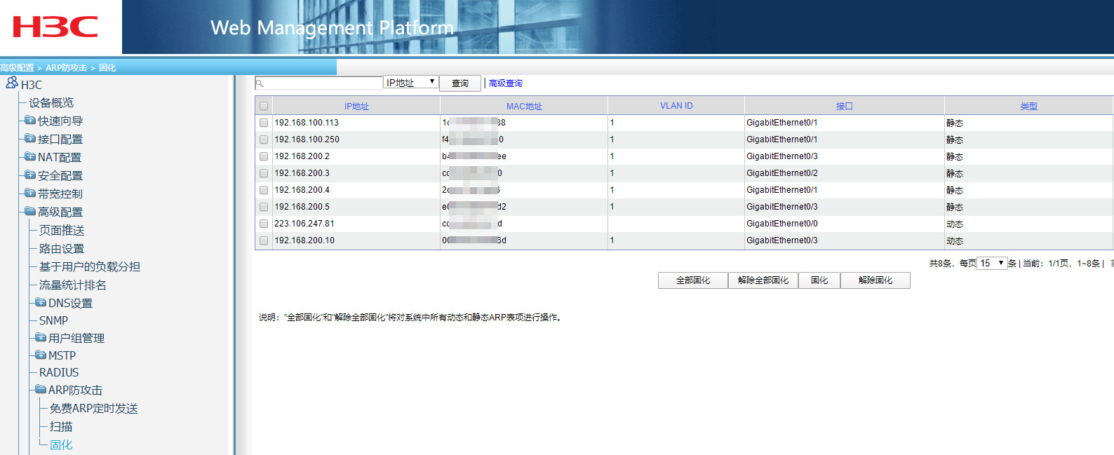

MSR830已经在ARP防攻击里将终端IP和MAC做了固化。
但因特殊原因,从MSR830上拔掉终端的网线后过一段时间再插上,发现终端的IP地址变了。登录MSR830后台查看,出现一个MAC地址一样的动态ip信息,请技术大佬帮忙看一下,这是什么原因,谢谢

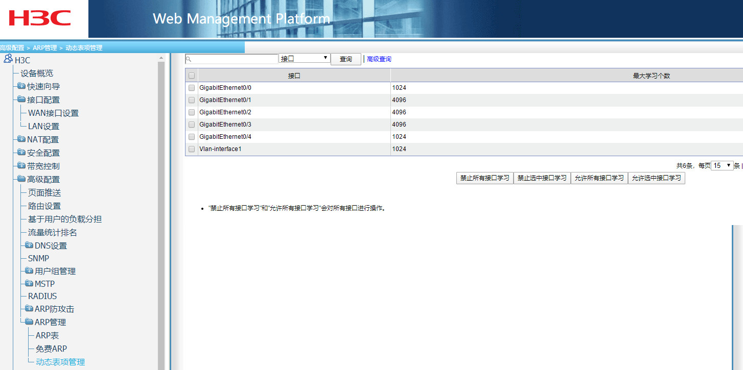

DHCP服务设置都没问题,我个人怀疑是不是跟接口学习有关。

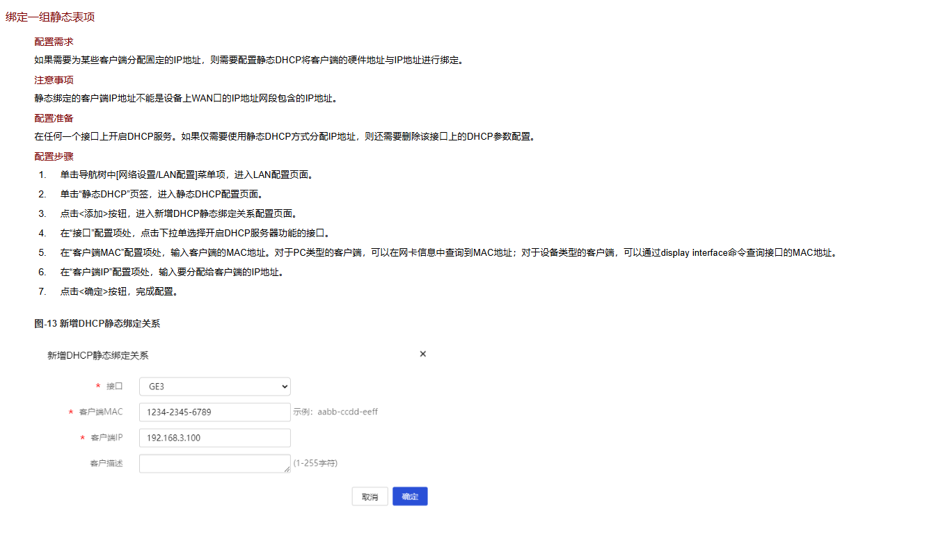

DHCP重新分配了,还需要在dhcp里绑定mac和ip
不是一个功能
zhiliao_sEUyB 发表时间:2025-04-09 更多>>
那我之前固化的没有效吗?
zhiliao_bPJSKG 发表时间:2025-04-09
不是一个功能
应该是这个东西,你搞错了
那有可能就是不支持,可以考虑升及以下版本
什么都不会的网络工程师 发表时间:2025-04-09 更多>>

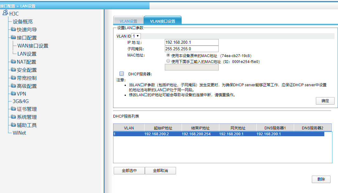

后台LAN设置里只有VLAN接口设置,没有你说的菜单
