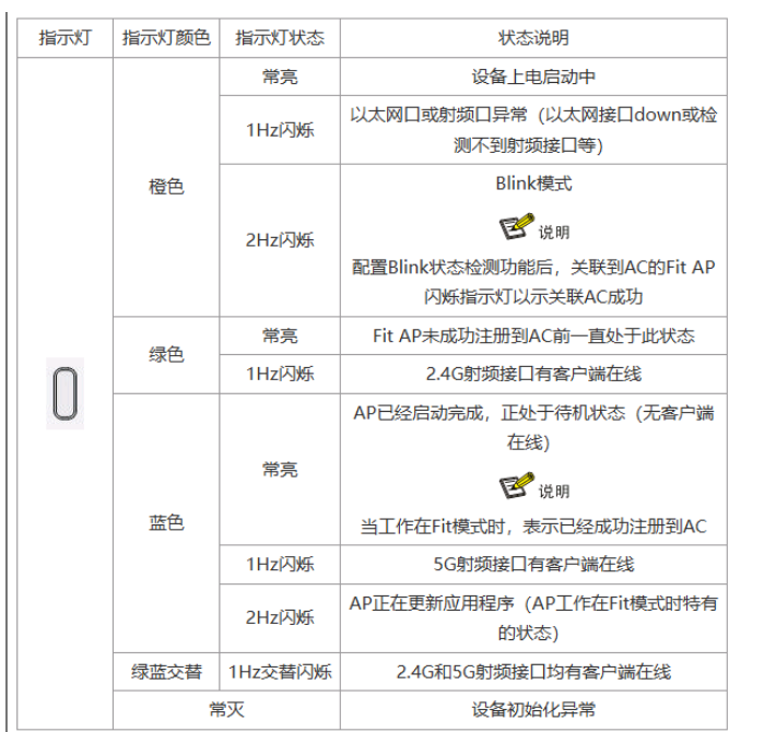

无限ap w5230i 绿灯常亮是有问题吗?各个灯的含义
2025-04-09提问
  • 0收藏,1519浏览
4 个回答
粉丝:44人 关注:1人
没有问题,这个是没有上线
粉丝:1人 关注:1人
绿色表示2.4G频段,没客户端连接或者没有绑定相关的服务模板
粉丝:105人 关注:1人
是5320i吧

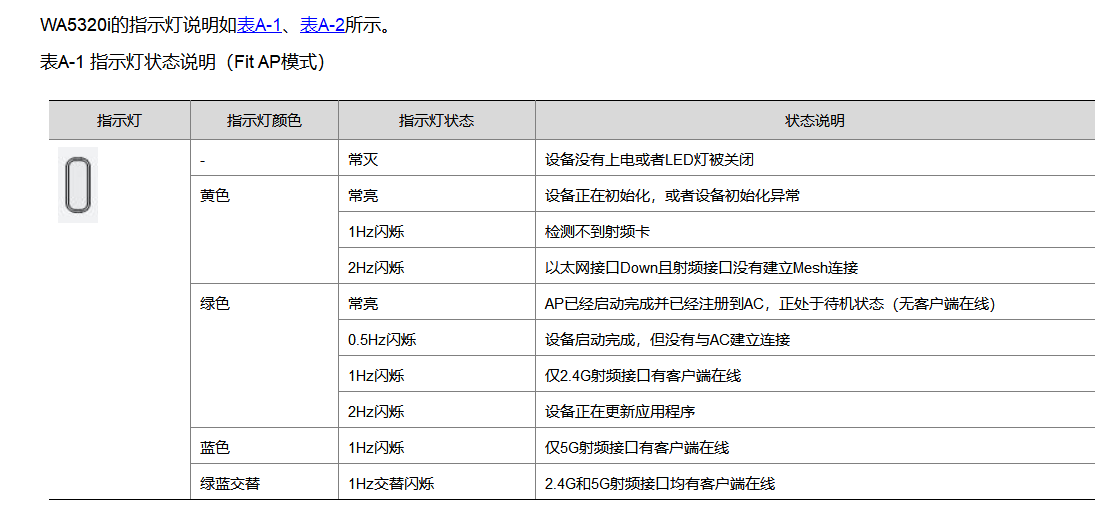

WA5320i-LI的指示灯说明如表A-1、表A-2所示。
表A-1 指示灯状态说明(Fit AP模式)
指示灯
指示灯颜色
指示灯状态
状态说明
常灭
设备没有上电或者LED灯被关闭
黄色
常亮
设备上电启动之后且应用程序启动完成之前,或者设备初始化异常
1Hz闪烁
检测不到射频卡
2Hz闪烁
以太网接口Down且射频接口没有建立Mesh连接
绿色
常亮
设备已经启动完成并已经注册到AC,正处于待机状态(无客户端在线)
0.5Hz闪烁
设备正在更新应用程序
1Hz闪烁
仅2.4G射频接口有客户端在线
2Hz闪烁
设备启动完成,但没有与AC建立连接
蓝色
1Hz闪烁
仅5G射频接口有客户端在线
绿蓝交替
1Hz交替闪烁
2.4G和5G射频接口均有客户端在线

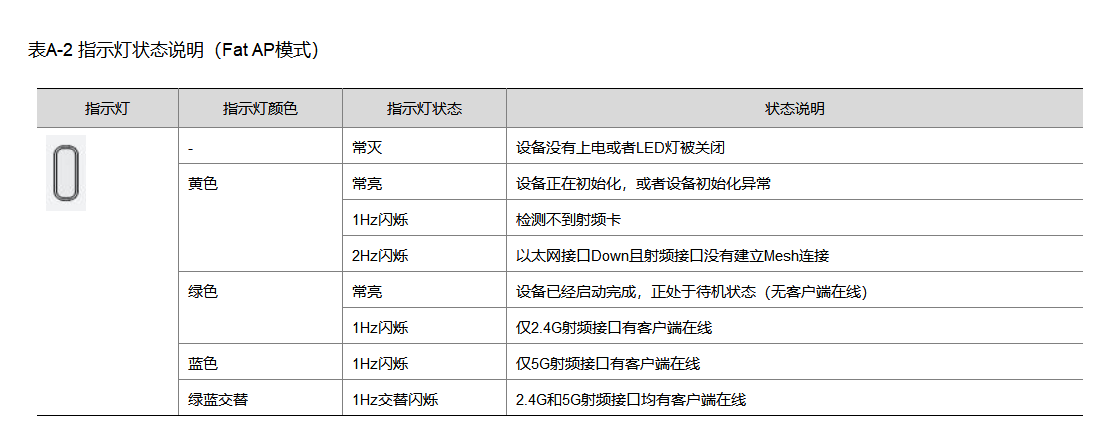

表A-2 指示灯状态说明(Fat AP模式)
指示灯
指示灯颜色
指示灯状态
状态说明
常灭
黄色
常亮
设备正在初始化,或者设备初始化异常
1Hz闪烁
检测不到射频卡
2Hz闪烁
绿色
常亮
设备已经启动完成,正处于待机状态(无客户端在线)
1Hz闪烁
仅2.4G射频接口有客户端在线
蓝色
1Hz闪烁
仅5G射频接口有客户端在线
绿蓝交替
1Hz交替闪烁
2.4G和5G射频接口均有客户端在线
