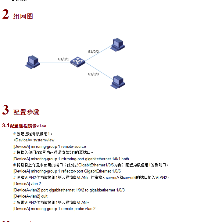

我找了几个案例发现与服务端相连的口子都是access口,但是我如果有多台安全设备需要镜像,并且安全设备与交换机之间只有一根线,我这种情况的话只能把交换机和安全设备之间配置成trunk,放行镜像vlan和管理vlan,改成trunk之后这个远程镜像还生效吗

建议设置为Access端口。这是因为当一个端口被配置为反射端口后,交换机不允许改变该端口的端口类型或缺省VLAN ID,也不能将其加入到其他VLAN中。因此,为了确保远程端口镜像功能的正常工作,与交换机之间的接口应配置为Access端口。这有助于保持镜像流量的隔离和正确传输。
理论上是可以trunk口,但是你也要考虑一个接口的带宽能不能满足

等一下老哥,反射端口是一个单独的口子呀,那个口子都不接线的,服务端那边的口子应该不影响撒
