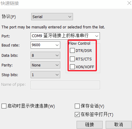

S5170交换机console线
2025-04-10提问
  • 0收藏,1953浏览
console线进入设备一直弹出日志无法输入命令怎么办

4 个回答
这三个取消勾选
您好,关闭日志提醒
用户模式下
t m
t d
粉丝:45人 关注:1人
u t m
用户模式下,盲敲
u t m回车
u t d回车
注意中间有空格。
