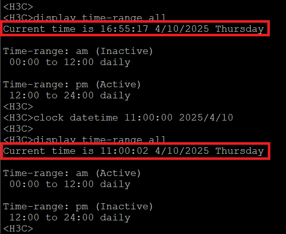

因为你设备当前的系统时间处于00:00-17:00之间啊。
所以00:00-17:00激活,17:00-24:00不激活。
等他的时间过了17:00就会反过来。

感谢!
