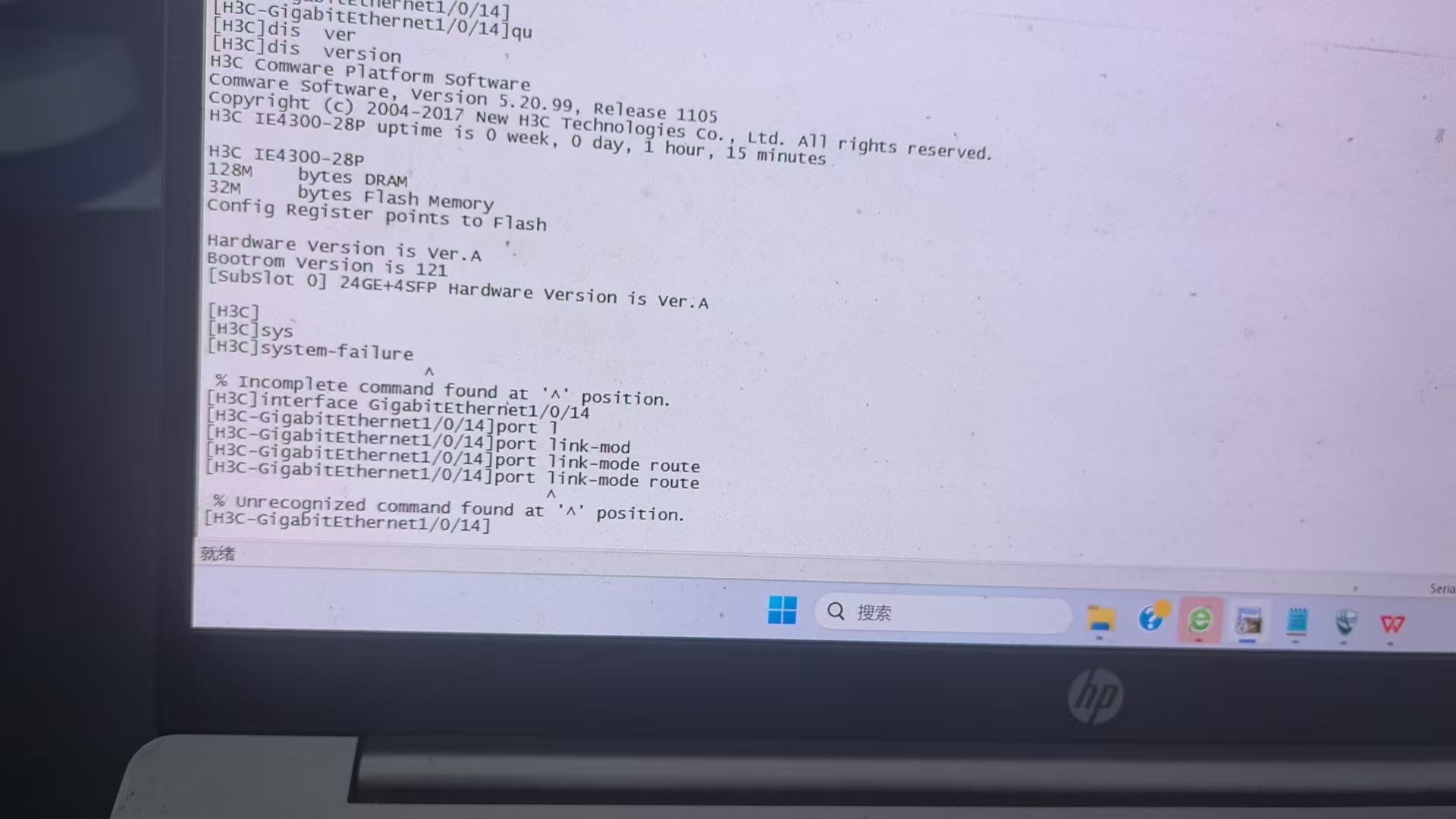

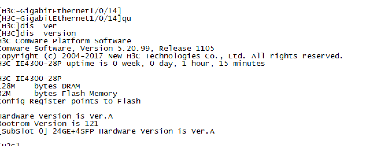

IE4300-28P交换机配置接口IP时,显示报错,接口ip配置不上去,如何开启接口的三层功能

升级看看能否切换吧 H3C IE4300-28P工业交换机

interface gi 1/0/x
port  link-mode route
ip address xx.xx.xx.xx 子网掩码
有可能不支持三层口,那就绑定vlan,然后在vlanif下配置IP地址一样的

这个命令不对,显示报错

发出来看看
zhiliao_v6hOyc 发表时间:2025-04-11
已在评论区补充

默认二层口,需要切换route才能配置ip

切换显示报错

切换三层提示报错
