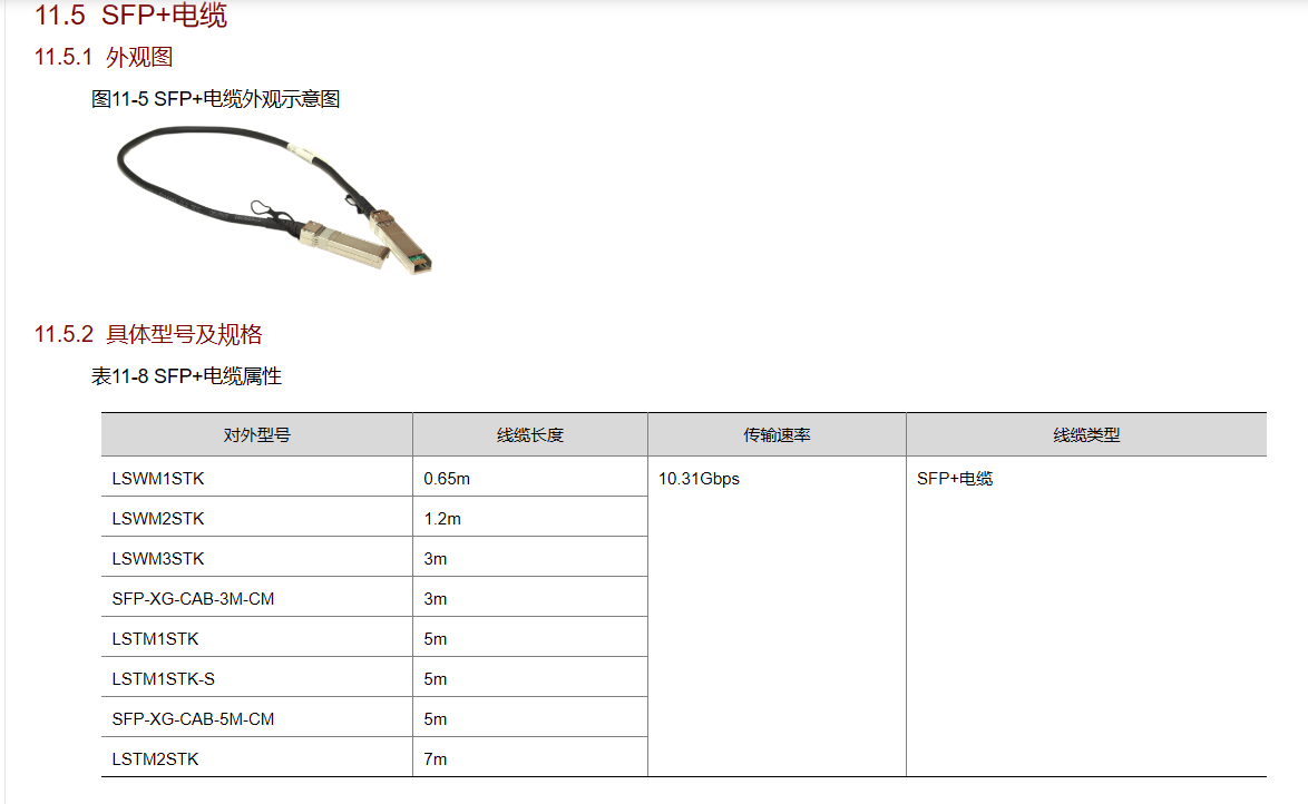

两台核心交换机要做堆叠,专用的SFP+堆叠线缆都有多长的规格的?
你这就问的,奇奇怪怪的,需要多长你提出来,再去看范围啊
11.5 SFP+电缆
专用的堆叠线一般三米五米,如果用光纤或专线那没有上限
