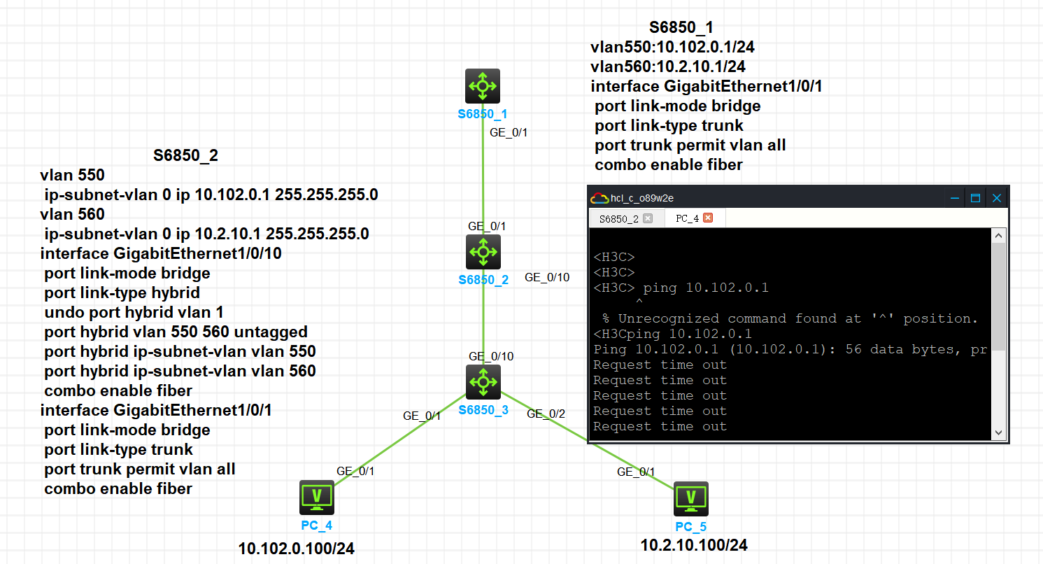

交换机基于ip划分vlan,我这样配置S1和S2、S3空配置,但是连网关都不通,这是哪里出问题了呢
粉丝:8人 关注:0人
hcl的这个好像是个BUG,换真机试
无量空间 知了小白
 配置这样
