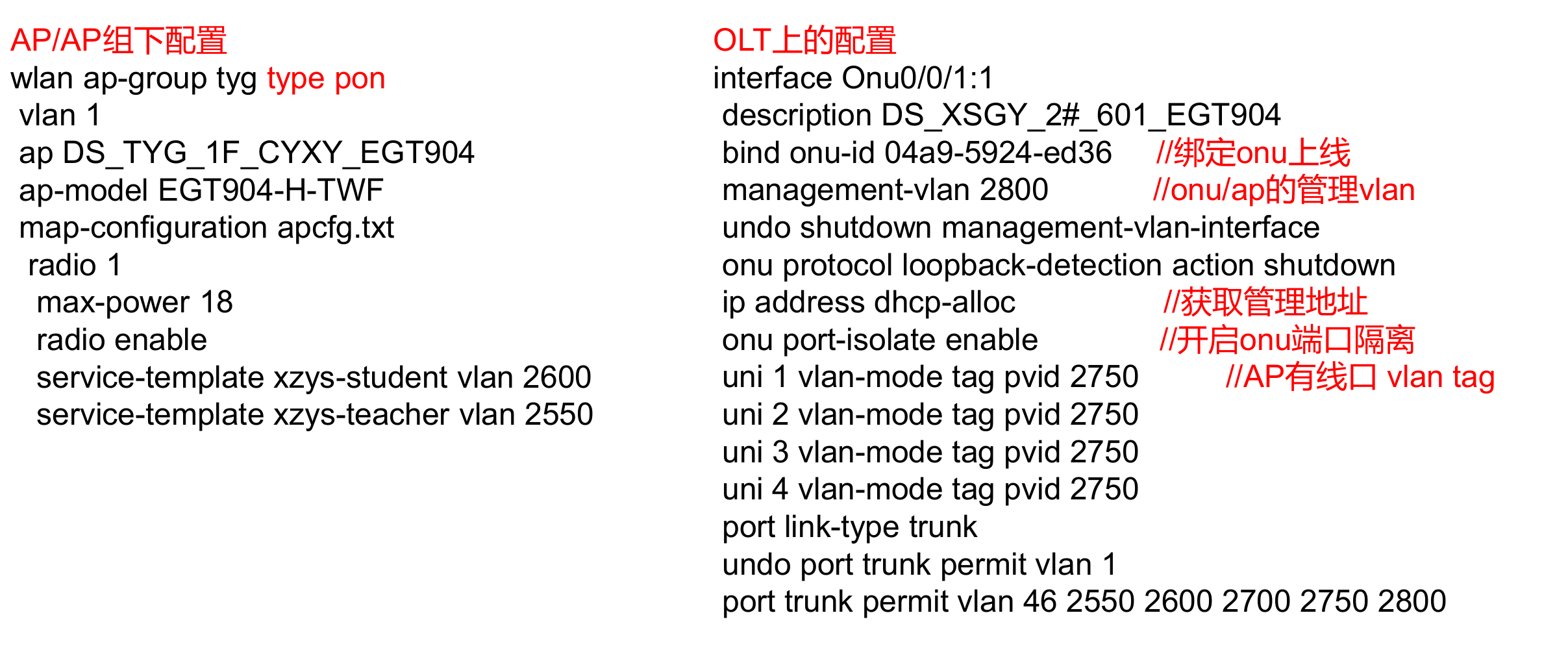

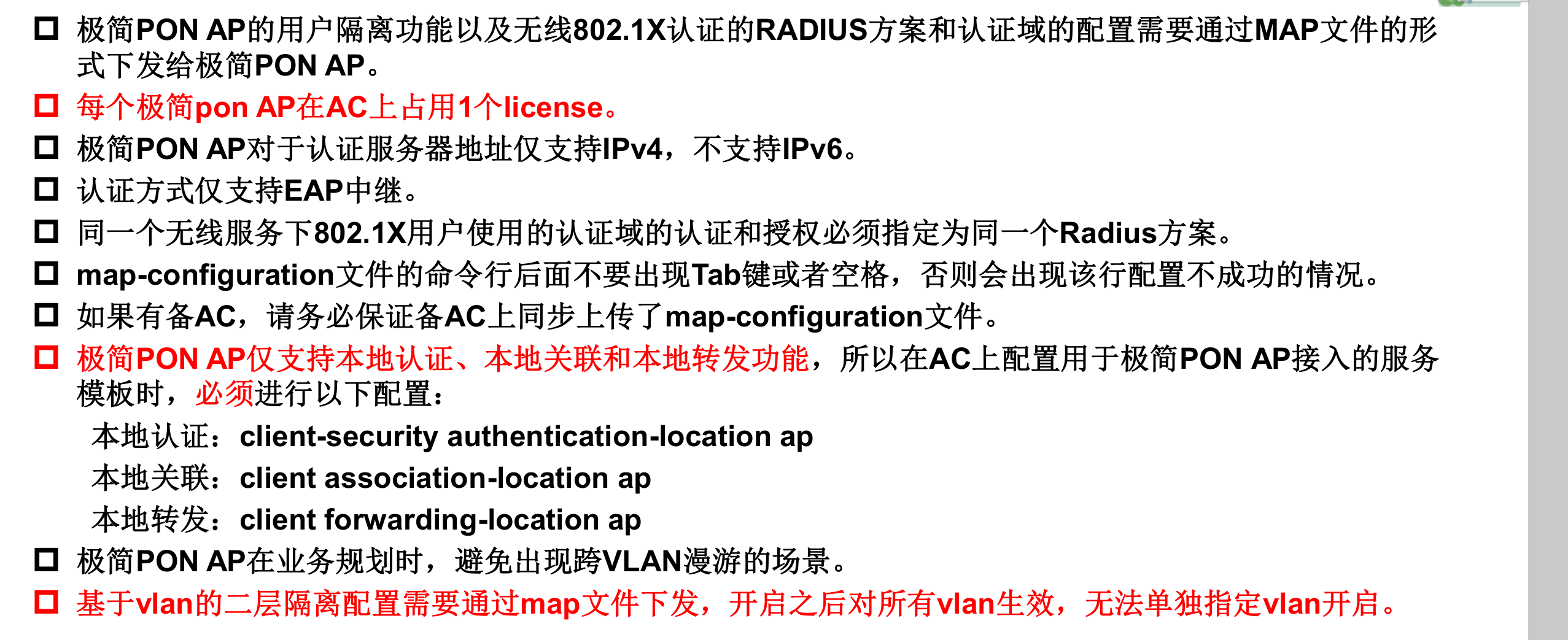

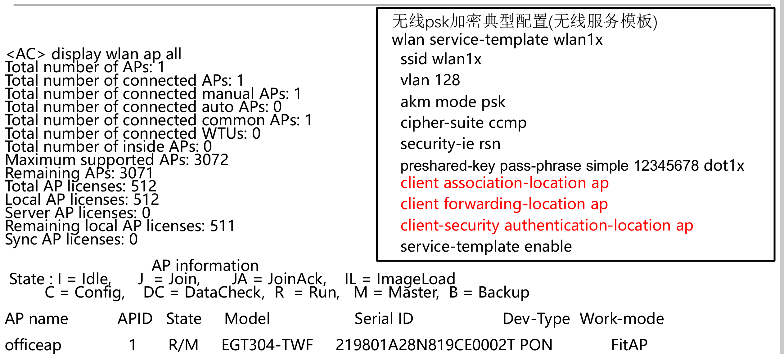

PON AP可以当成普通瘦AP一样,自动获取地址即可。同时需要在AC上设置这个PON AP的注册模版
AP注册配置方法参考:
https://zhiliao.h3c.com/Theme/details/47078
https://zhiliao.h3c.com/Theme/details/45743
如下是AC配置ap组、OLT给极简PON ap配置的关键信息。其余AP模板、二三层注册的配置参考上面的连接
回复zhiliao_kTQjO:
通过OLT配置

问题是这款ET908-H-8TW用哪个接口来拿IP地址上线AC呢?我在OLT中看就和普通ONU一样呀
zhiliao_kTQjO 发表时间:2025-04-12
回复zhiliao_kTQjO:
通过OLT配置
种春风 发表时间:2025-04-12
