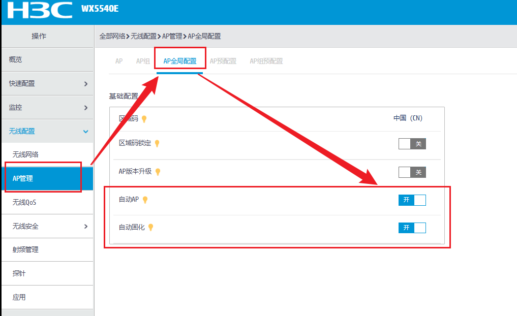

AP自动上线命令我知道是 wlan auto-ap enable,但是无线控制器的web界面,我没有找到在哪里,需要知道一下,哪位大神知道位置,截个图,谢谢
路由器-无线控制器-poe交换机-AP,集中转发模式
羡鱼 五段
AP全局配置-自动AP和自动固化
