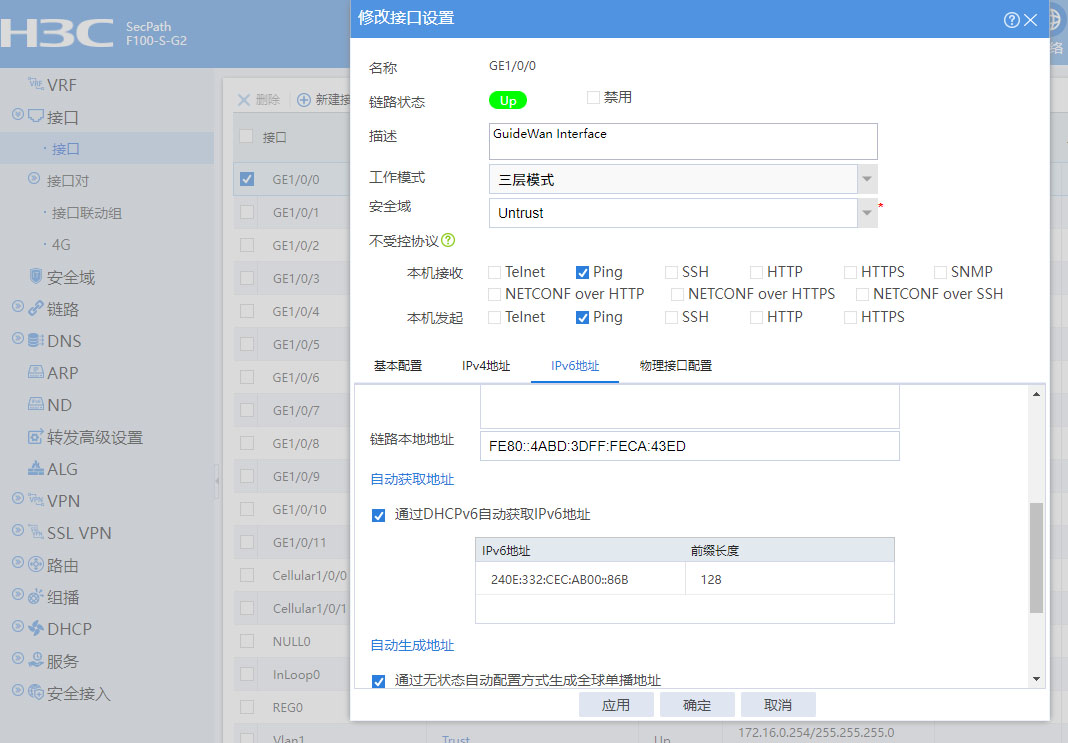

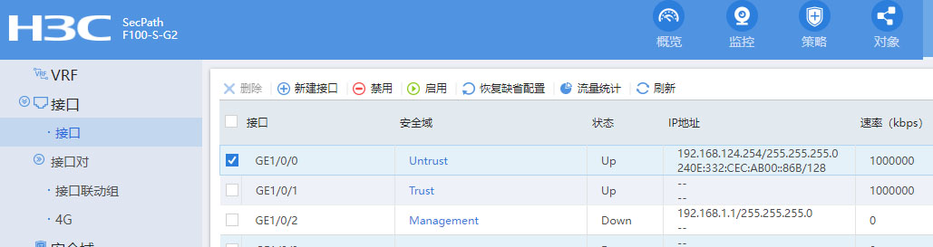

F100作路由器用,IPV4可正常连接外网,IPV6如何让内网的计算机获得IPV6的地址呀?1/0/0 是外网,0/0/0是内网,因为下面的机子分了3个VLAN,vlan 20 30 40,都是静态指定的IP地址,没使用DHCP。

1/0/1是内网,我上面说错了,不是0/0/0

一般运营商给两个地址,一个127段的ipv6互联地址,一个64或56的内网地址,给两个地址就直接按上面的案例配置。
如果只给了一个互联段,就得和v4一样nat转换,v6是nat66转换
