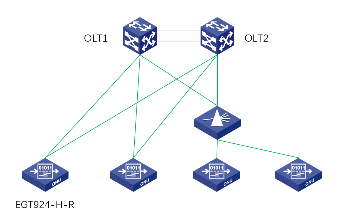

S7500X-G系列交换机M-LAG+PON组网问题
M-LAG组网+PON+OLT跨设备光纤备份(onu双上行)
红色线路为m-lag连线,蓝色线路为OLT跨设备光纤备份线路(三层接口,同步数据用)
另外EGT924-H-R 接光模块SFP-XG-PR30-U-SM1270-A ,直接接olt板卡上,模块为SFP-XG-PR30-D-SM1577-C。这个需要加衰减器15 dBm才能使用吗?
正常配置m-lag和OLT就行,一般不用10km以上的单模模块不用加光衰
模块应该都是20km以上的。。

网络拓扑如下
M-LAG正常配置就行,需不需要增加光衰,还是要去测一下光衰才知道
粉丝:9人 关注:6人
M-LAG正常配置就行,针对光衰的问题  可以看下交换机上收发光功率
