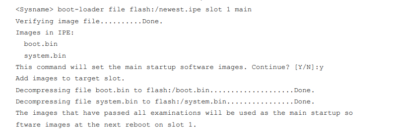

是不是这个命令哦  boot-loader file flash:/newest.ipe all main
