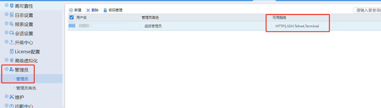

web界面已经开启ssh和telnet,但是均无法登录,求指点还有什么地方要配置
提示什么,先排除网络连通性问题
用户下需要赋予相应的权限
感谢~

安全策略全放行,用户有权限 提示failed to connect to host xxxx port 22

从直连设备上能ping通,我能想到的就是L5060的web界面勾选了ssh服务,但是还要有其他配置才能开通22端口

这个下联设备可以ssh到其他设备,唯独这个L5060不可以

我单独建了一条安全策略,源地址下联设备的IP,服务ssh,设备发起ssh时有匹配计数,但是会话界面什么都没有

接口下已经开启ssh telnet ping

。。。。移动了,还是不行,感觉就是22端口没有开放一样,web界面有没有能进cli的地方,没办法查看更详细的配置

能看配置,但是配置不了
zhiliao_sEUyB 发表时间:2025-04-14
系统-维护-配置文件。 看下配置情况
找到了,之前配置的工程师修改了默认端口,谢谢
zhiliao_Ss98qc 发表时间:2025-04-14
web界面根本不显示端口是多少,哎
