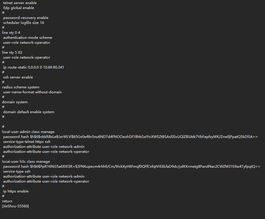

配置我发出来了在底下评论里麻烦大佬看看

配置我发出来了在底下评论里麻烦大佬看看

配置如下

line vty 0 4 里
protal inbound all
加上这个试试

这里权限不够,SSH都是通过VTY登录的。应该是network-admin。
ssh user +用户名 service-type stelnet authentication-type password 这条命令也要有
