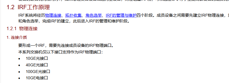

又有10G电口板卡,没有IRF线路的话,可用模块加光纤形式。但速率必须满足要求
详情配置手册/联系渠道协助下吧
参考
01-IRF配置-新华三集团-H3C
可以,万兆口(光纤)就可以
