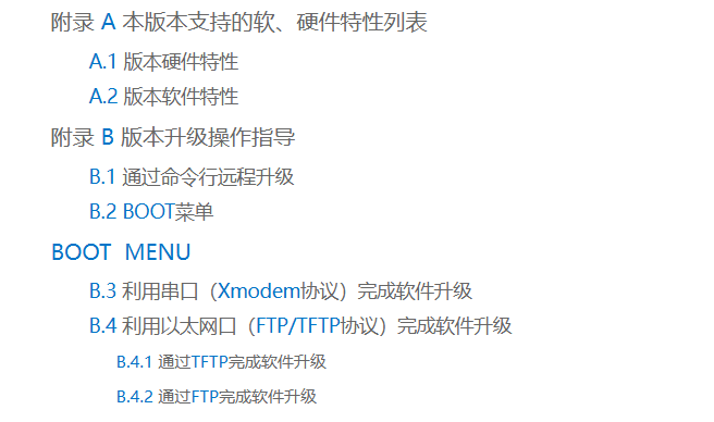

可以在电脑安装3cdaemon软件并将电脑设置为TFTP服务器。
然后在boorom里面给交换机设置IP和配置TFTP的指向,然后就可以通过网线下载镜像到交换机上了。
具体可以参考软件版本说明书。

重新刷固件吧,版本链接里面有教程 H3C S3100-SI[S2126EI] 系列以太网交换机
