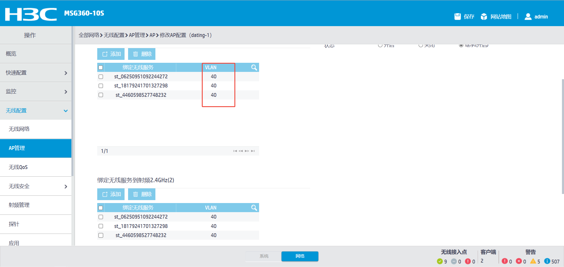

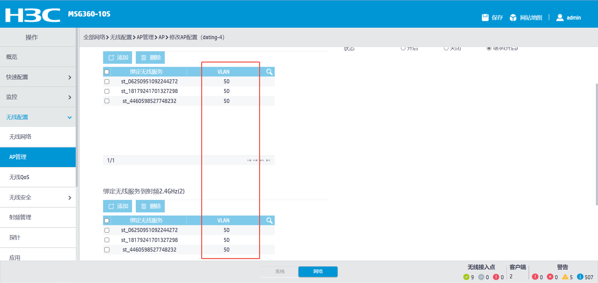

AC是旁挂核心(dhcp服务器+网关)上面的
ap接的都是在各个vlan下面的傻瓜交换机,现在是集中转发模式。
想不通怎么实现对访客ssid隔离,目前有什么好的方案吗
然后后面考虑把傻瓜接入都换成弱三层配置起来,ap跑在两个单独vlan上,这种情况ap如何通过多vlan呢,比如vlan70是员工,80是访客
隔离要怎么隔离?就是禁止访客内网吗?同VLAN还不清楚能否实现
后面AP多vlan案例参考
