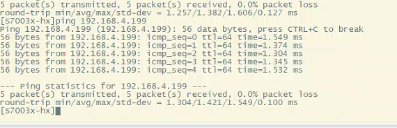

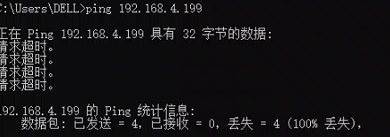

从核心ping其他设备都没问题,所有对应的vlan网关也都在核心上,连接核心的终端防火墙也都关了,也找了两台电脑做互ping都没问题,但是终端ping不通其他段的设备
您好,ipconfig看下终端地址,然后看下是否有地址冲突
其次,检查是否是终端网卡问题,更新下驱动
检查下有没有做什么限制
可以流量统计定位yi
tracert -d IP 看看到哪里丢了
