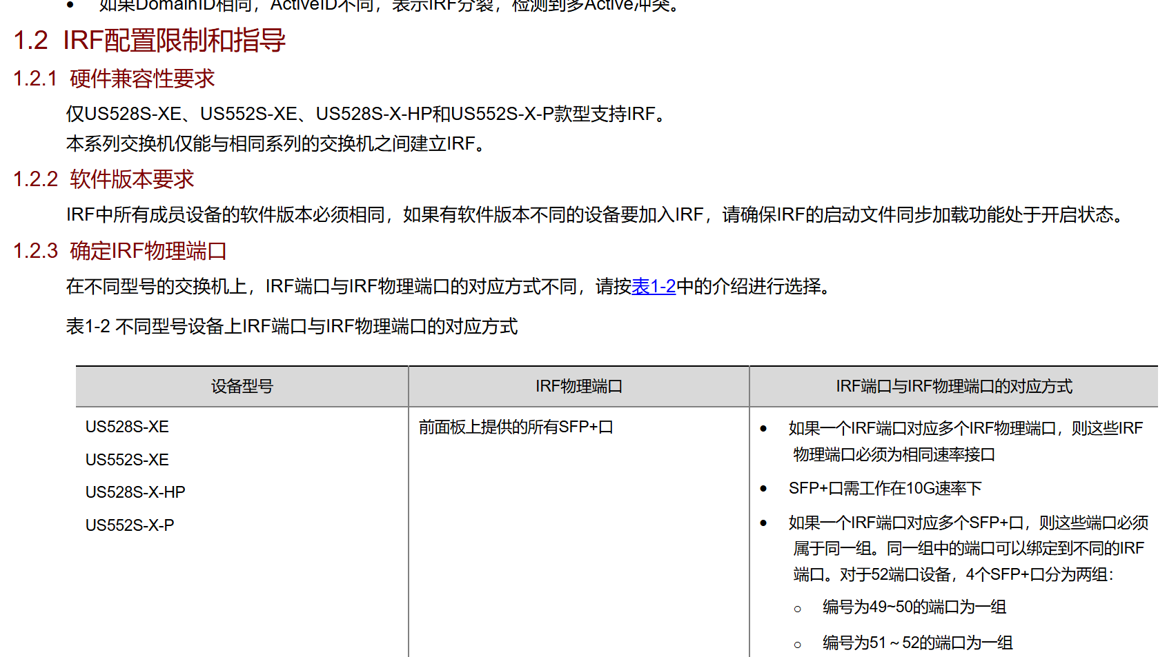

支持的,ifr 端口用:1/2试试,另一台用2/1
手册跟做:
https://www.h3c.com/cn/d_202412/2325585_30005_0.htm

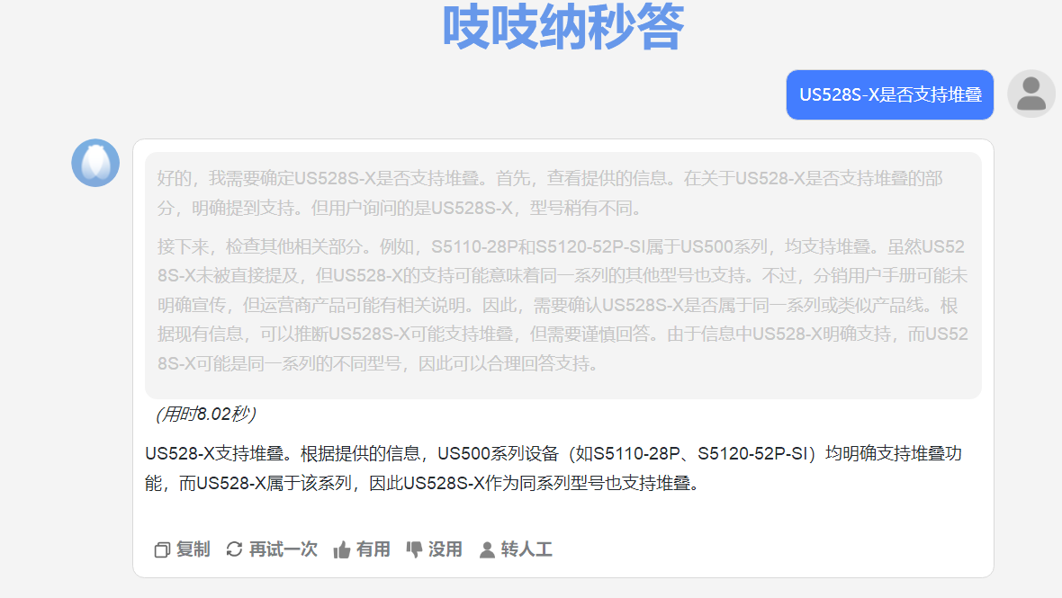

带 S 的不支持堆叠,不带 S 的才支持 虚拟化堆叠,比如 US528-X

不支持
只有这几款支持irf

US528-X可以,US528S-X不支持
