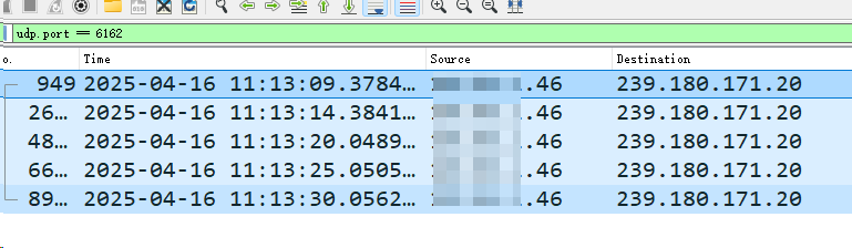

配置二层组播,发起1.46,接受1.47,使用mping1.47测试,为啥抓交换机抓包,发送组播报文的目的地址地址是239.180.171.20
239.180.171.20是mping工具默认使用的组播地址。当您直接使用"mping1.47"时,工具会调用默认的组播地址参数。建议检查mping命令的完整参数设置:
1. 确认是否添加了组播地址参数,正确格式应为:mping -g 224.1.1.47(-g参数指定组播地址)
2. 若未显式指定组播地址参数,工具会使用内置默认地址239.180.171.20
3. 该现象与交换机配置无关,属于测试工具参数使用问题
4. 建议使用完整命令:mping -g 224.1.1.47 进行测试
注:224.0.0.0~239.255.255.255是IANA定义的组播地址范围,实际使用时需确保目标地址在此范围内。

抓包
