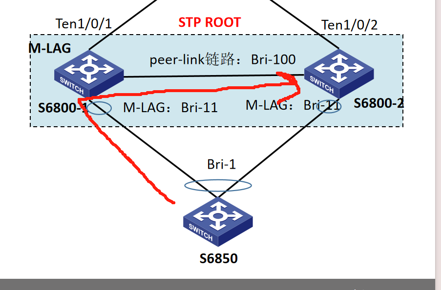

undo mac-address static source-check enable 这条命令关闭源地址检测,是否可以理解为在以下场景中,以m-lag主设备为网关的报文穿行peer-link的报文 Smac: 1-1-1  Dmac:1-1-1,若没有关闭一致性检测,就会在m-lag备peer-link接口丢包,造成三层流量不通呢?
华三的m-lag+vrrp的场景下,vrrp的master和backup都会参与报文的转发,实际上为负载,此时是否需要关闭源mac地址检测呢?
烦请指点

是的,在 M-LAG 组网场景中,若主备设备作为网关时未关闭 ND/ARP 源 MAC 地址一致性检查功能,确实可能导致跨 peer-link 的三层流量丢包。以下是关键点解析:
问题核心逻辑
  1. M-LAG 网关特性
    M-LAG 主备设备使用相同的虚拟 MAC 地址作为网关地址(如 1-1-1)。当主设备通过 peer-link 向备设备转发流量时,报文源 MAC 仍为主设备的真实 MAC(非虚拟 MAC)。若备设备启用源 MAC 一致性检查(如 ND/ARP 检查),会因检测到报文源 MAC 与链路层 MAC 不一致而丢弃报文。
  2. 关键检测机制
    • ND 协议检查:通过 ipv6 nd mac-check enable 命令开启时,设备会验证 IPv6 ND 报文中的源 MAC 是否与以太网帧头 MAC 一致。
    • ARP 检查:通过 arp valid-check enable 命令开启时,设备会检查 ARP 报文中的源 MAC 与以太网帧头 MAC 是否一致。
  3. M-LAG 场景冲突
    由于 M-LAG 主备设备通过 peer-link 转发流量时,报文的实际源 MAC(主设备物理 MAC)可能与虚拟网关 MAC 不同,触发一致性检查丢包机制,导致跨设备的三层流量中断。
解决方案
  • 关闭源 MAC 一致性检查
    在 M-LAG 主备设备的 peer-link 接口或全局视图下,执行以下命令关闭检测功能:
    undo ipv6 nd mac-check enable # 关闭 IPv6 ND 源 MAC 检查 undo arp valid-check enable # 关闭 ARP 源 MAC 检查
    此举可避免因 MAC 地址不一致导致的丢包,确保跨 peer-link 的三层流量正常转发。
