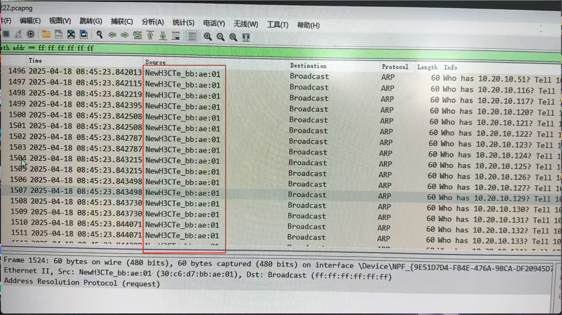

抓广播包的时候发现了大量源为NewH3cTe的广播包,都是去找网关的,这个源是谁啊
壹号 四段
华三交换机自己发出的arp包,前两天刚碰过这情况,好像是因为交换机收到生成树TC报文,会删除已有的arp表项信息,然后重新发arp广播包请求之前arp表项那些IP的mac,仅供参考,建议要查具体情况是否是这样打个400问问
1
后面tell不是写ip了嘛
