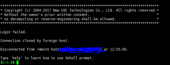

交换机已经可以通过HTTPS登陆,但是不能通过TELNET登陆,麻烦指导一下怎么通过HTTPS配置TELNET
粉丝:9人 关注:1人
WEB界面不行,配置完后,line vty下面会少配置,只能命令行配置,或者web界面导出配置,然后增加下面配置才可以
# 配置VTY接口认证模式为scheme模式(用户名+密码认证)。
[H3C] user-interface vty 0 4
[H3C-ui-vty0-4] authentication-mode scheme
[H3C-ui-vty0-4] quit
记得没错的话,就在管理员那个位置  可以开启telnet服务,然后选择上用户,不过交换机很少用web界面的,

[H3C] telnet server enable     开启telnet功能
